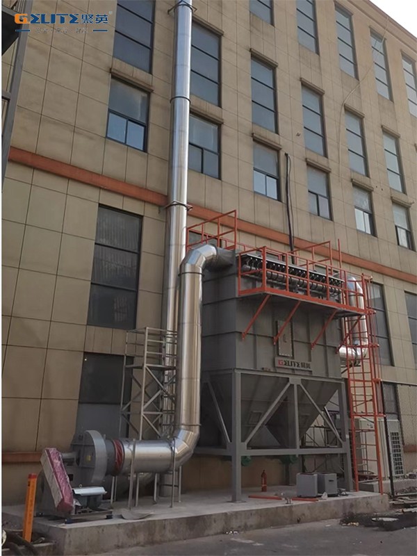

脈沖布袋除塵器的日常維護和保養(yǎng)是確保其高效、穩(wěn)定運行的重要環(huán)節(jié)。以下從多個方面詳細說明如何進行日常維護和保養(yǎng):
一、定期檢查與記錄
?運行參數(shù)監(jiān)控?:
定期檢查并記錄除塵器的進出口溫度、主風(fēng)扇電流等參數(shù),特別注意溫度變化,以防高溫損壞濾袋。
建議每小時記錄一次除塵室壓差及除塵室入口溫度,如有異常應(yīng)及時處理。
?清灰系統(tǒng)檢查?:
使用定時式清灰控制器時,定期檢查清灰周期是否準確,并進行必要調(diào)整。
使用定阻式脈沖控制儀時,檢查壓力開關(guān)和測壓口是否堵塞,保持清潔。
二、濾袋的維護
?濾袋檢查?:
定期檢查濾袋的完好情況,包括濾袋的破損、堵塞、糊袋等問題,如有破損應(yīng)及時更換。
注意濾袋的清潔度,必要時進行手動清灰,確保濾袋上無殘留粉塵。
?更換與清洗?:
根據(jù)除塵機組的吸塵量和濾袋的使用情況,定期清洗濾袋,并適時更換老化的濾袋。
三、清灰系統(tǒng)的維護
?脈沖閥檢查?:
定期檢查脈沖閥的工作狀態(tài),如發(fā)現(xiàn)故障或膜片損壞應(yīng)及時排除或更換。
確保脈沖閥的噴吹壓力在標準范圍內(nèi),以保證清灰效果。
?噴吹管檢查?:
定期對脈沖噴吹管的位置進行檢查及必要的維護,避免由于松動、走位、連接脫落導(dǎo)致濾袋損壞。
四、其他部件的維護
?油水分離器與油霧器?:
定期檢查油水分離器和過濾器的氣包,每班排污一次。
油霧器應(yīng)經(jīng)常檢查存油情況,并及時加油。
?潤滑部件?:
定期檢查氣缸、軸承等部位的潤滑情況,及時補充或更換潤滑油。
擺線針輪減速器每六個月更換一次齒輪箱內(nèi)的潤滑脂,軸承潤滑點每周補充一次。
?密封與泄漏檢查?:
定期檢查氣缸、電磁閥、法蘭表面和維修門的密封情況,發(fā)現(xiàn)漏氣或密封條老化應(yīng)及時更換。
檢查壓縮空氣管道有無漏氣,以及提升閥關(guān)閉時的間隙是否合適。
?灰斗與排灰裝置?:
每工作班組需要檢查一次除塵器灰斗排灰情況,確保灰斗積灰不超過灰斗三分之一高度。
除塵器在正常工作時,排灰裝置不能停止工作,以防灰斗內(nèi)積滿粉塵。
五、停機與開機注意事項
?停機時?:
在工藝系統(tǒng)停止后,應(yīng)保持布袋除塵器和排風(fēng)機繼續(xù)工作一段時間,以清除設(shè)備內(nèi)的潮氣和粉塵。
停機后,需反復(fù)對除塵器灰斗進行清灰,以防濾袋受潮。
?開機時?:
開機前應(yīng)先接通壓縮空氣至儲氣罐,接通控制電源,啟動排灰裝置。
如系統(tǒng)中還有其他設(shè)備,應(yīng)先啟動下游設(shè)備。
六、其他注意事項
?電氣元件檢查?:
定期檢查電氣元件、電動機和控制柜的工作狀態(tài),確保安全運行。
?預(yù)防燃燒與爆炸?:
特別注意采取防止燃燒、爆炸和火災(zāi)事故的措施,如在除塵器前設(shè)燃燒室或火星捕集器。
?專業(yè)培訓(xùn)?:
對操作人員進行專業(yè)培訓(xùn),使其熟悉設(shè)備工作原理、操作規(guī)程和維護方法。
通過以上細致的維護和保養(yǎng)措施,可以確保脈沖布袋除塵器的長期穩(wěn)定運行和高效除塵性能。
