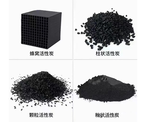

       優(yōu)化活性炭材料:選擇高比表面積和適當(dāng)孔徑分布的活性炭材料,提高其吸附容量和效率。

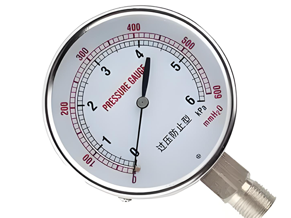

       維持負(fù)壓環(huán)境:通過(guò)自動(dòng)控制系統(tǒng)維持吸附裝置內(nèi)的負(fù)壓環(huán)境,減少VOCs的脫附。
       氣壓穩(wěn)定裝置:安裝氣壓穩(wěn)定裝置,確保在設(shè)備停止運(yùn)行時(shí),吸附系統(tǒng)內(nèi)氣壓變化最小。

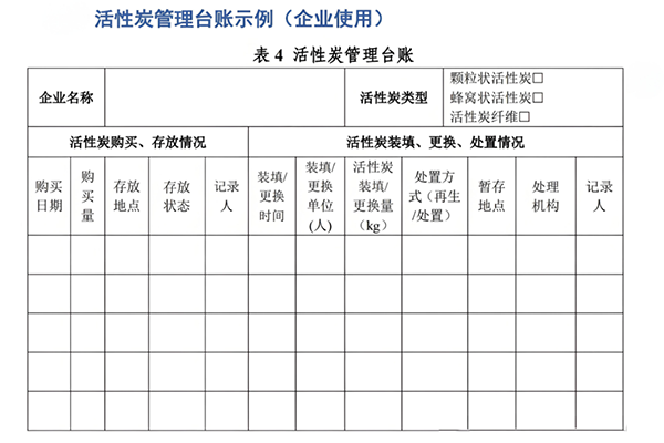

       透明化管理:企業(yè)應(yīng)建立透明化的管理制度,記錄并公開(kāi)活性炭的更換和再生情況。
