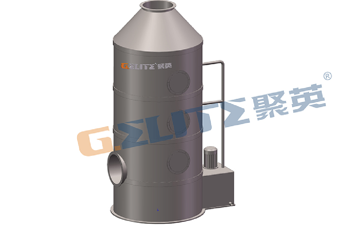

水噴淋凈化塔是一款專門針對與氣體吸收,固體沉淀及廢氣酸堿度中和的廢氣凈化治理設備,該設備廣泛應用于化工、印染、醫藥、鋼鐵、機械、電子、儀表等行業。 水噴淋凈化塔主要塔體、填料、液體分離器、噴淋系統、循環水泵、循環水池、藥業儲存投加系統等單元組成,廢氣通過與水充分反應生成無害物質,達到凈化廢氣的目的。

1、設備結構簡單,安裝、維護、管理方便,對生產不造成影響;
2、采用二級逆向噴淋,填料比表面積大,凈化效率高;
3、選用優質填料,透氣性能好,氣液接觸面積大,風阻較低;
4、針對不同廢氣,可以添加不同藥劑進行中和。

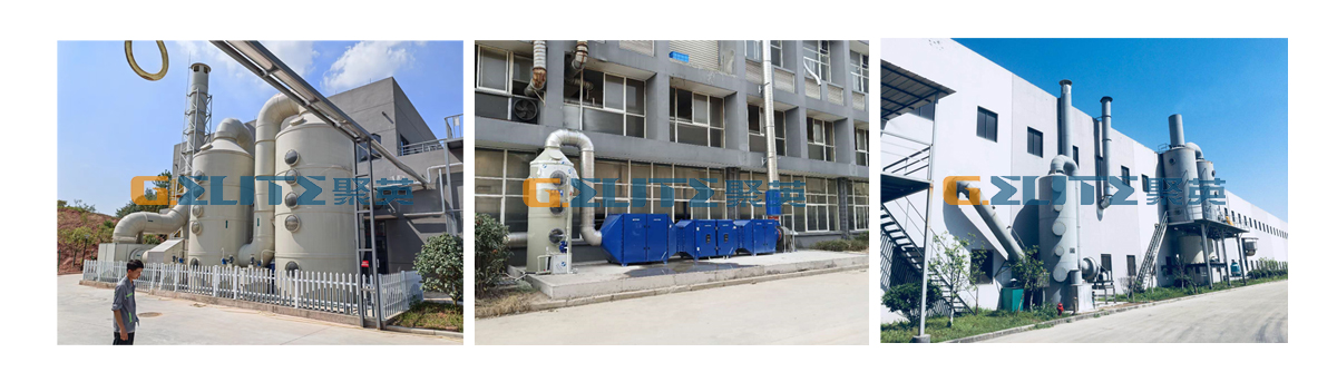

產品案例:
