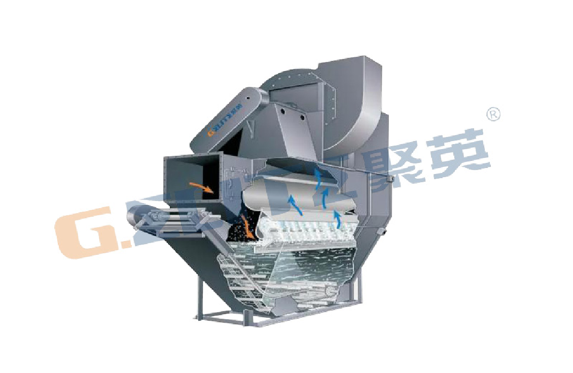

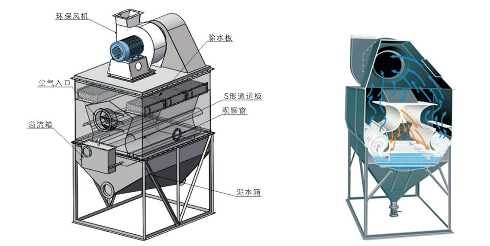

產品原理:
本設備主要由凈化箱、泥水箱、風機底蓋、擋水板、“S” 形板、自動補水箱、排污閥及風機等部分組成。含塵氣體由進風口進入凈化室,氣流轉彎向下沖擊于水面,部分較大的塵粒落入水中。當含塵氣體以18~35m/s的速度通過上、下葉片間的“S"形通道時,激起大量的水花形成一道水簾,使水、氣充分接觸,絕大部分微細粉融入水中,使含塵氣體得以充分凈化。凈化后的氣體經檔水板去除水霧后經風機排出。灰塵所形成的污泥沉積在除塵器底部,定期清除。箱內的水不斷循環使用,蒸發損耗的水由自動補水箱內的浮球閥進行補充,保持水位的恒定。

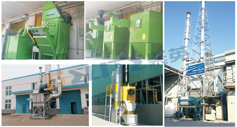

應用場景:
