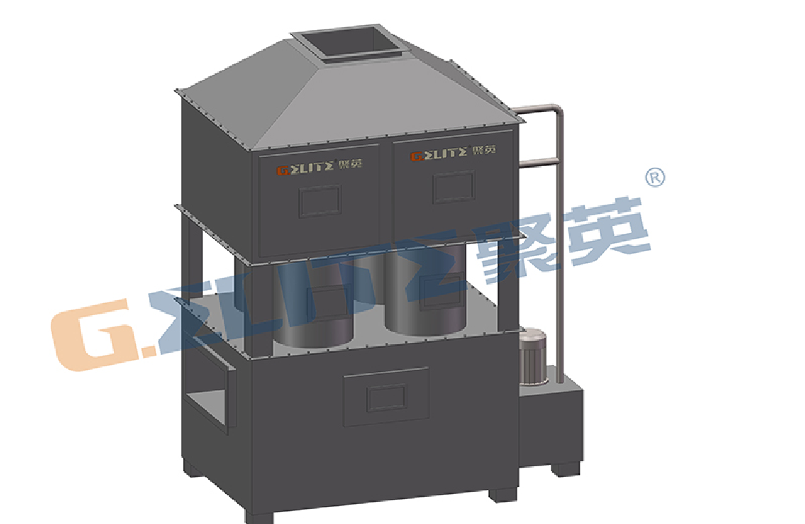

型號(hào):GEW-NKXC
風(fēng)量:10000-60000m3/h
方形旋流洗滌柜是一款專(zhuān)門(mén)針對(duì)與氣體吸收,固體沉淀及廢氣酸堿度中和的廢氣凈化治理設(shè)備,該設(shè)備廣泛應(yīng)用于化工、印染、醫(yī)藥、鋼鐵、機(jī)械、電子、儀表等行業(yè)。 方形旋流洗滌柜主要由儲(chǔ)液箱、塔體、進(jìn)風(fēng)段、旋轉(zhuǎn)洗滌桶、噴淋層、填料層、除霧層、出分錐帽、觀察孔組成,廢氣通過(guò)與水充分反應(yīng)生成無(wú)害物質(zhì),達(dá)到凈化廢氣的目的。
應(yīng)用范圍:
主要針對(duì)于廢氣凈化裝置的前端除塵、降溫,酸堿中和等作用,具有防腐蝕耐高溫的作用,一般配套VOCs廢氣凈化裝置使用。
產(chǎn)品特點(diǎn):
1、設(shè)備結(jié)構(gòu)簡(jiǎn)單,安裝、維護(hù)、管理方便,對(duì)生產(chǎn)不造成影響;
2、采用多級(jí)離心旋流裝置,除塵、凈化效率高;
3、采用大流量噴嘴,擴(kuò)散面積大使氣液接觸面積大,過(guò)濾無(wú)死角;
4、針對(duì)不同廢氣酸堿度,可以添加不同藥劑進(jìn)行中和;
5、針對(duì)高溫氣體不受影響,同時(shí)殼體具備防腐蝕作用。
性能參數(shù):
產(chǎn)品型號(hào) | 處理風(fēng)量 | 進(jìn)風(fēng)口尺寸 | 出風(fēng)口尺寸 | 旋流桶數(shù)量 | 旋流桶尺寸 | 不銹鋼殼體厚度 | 外形尺寸 | 阻力 | 水泵功率 |
m3/h | mm | mm | 個(gè) | mm | mm | mm | Pa | kw | |
GEW-10KXC | 10000 | 600*400 | φ500 | 1 | Φ800 | 1.5 | 2000*1100*3000 | ≤650 | 1.5 |
GEW-15KXC | 15000 | 650*450 | φ600 | Φ960 | 2200*1300*3100 | 2.2 | |||
GEW-20KXC | 20000 | 750*550 | φ700 | Φ1200 | 2500*1600*3150 | 3 | |||
GEW-25KXC | 25000 | 1000*600 | φ800 | 2 | Φ800 | 3300*1600*3200 | 4 | ||
GEW-30KXC | 30000 | 1100*650 | φ900 | Φ960 | 3600*1600*3200 | 4 | |||
GEW-40KXC | 40000 | 1200*700 | φ1000 | Φ1200 | 4200*1600*3200 | 5.5 | |||
GEW-50KXC | 50000 | 1300*750 | φ1100 | Φ1300 | 4500*1800*3200 | 7.5 | |||
GEW-60KXC | 60000 | 1500*750 | φ1200 | Φ1400 | 5000*2000*3200 | 7.5 |

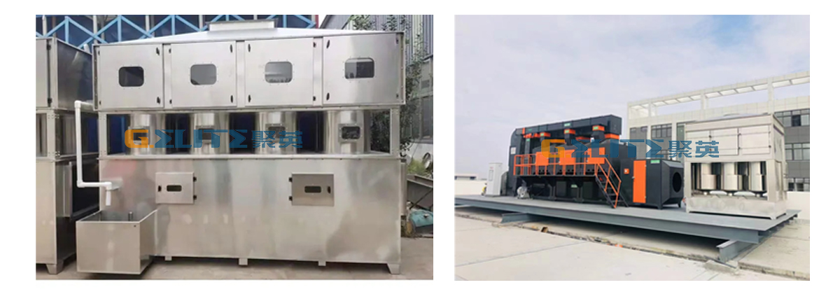

產(chǎn)品案例:
來(lái)源:本站
