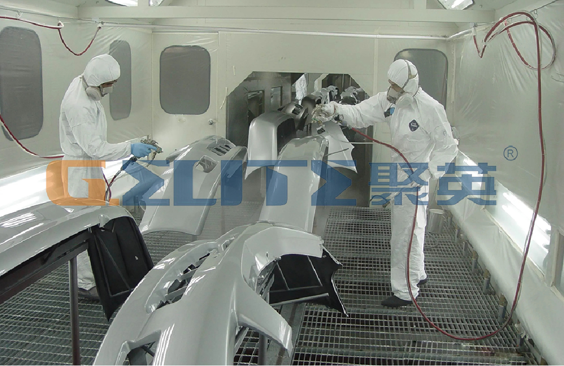

汽車、船舶、軌道交通、家具、機械行業(yè)表面涂裝作業(yè)過程中,廢氣主要來源于表面噴涂和固化這兩道工序,其中表面噴涂占絕大部分,防腐涂料在壓縮空氣作用下形成小顆粒,大部分附著在工件表面,其余隨氣流彌散在空氣中,主要成分是苯、甲苯、二甲苯以及一些粉塵顆粒,長期接觸會造成障礙性貧血、白血病、神經(jīng)系統(tǒng)疾病等,其中汽車行業(yè)噴漆廢氣更會造成重金屬中毒。

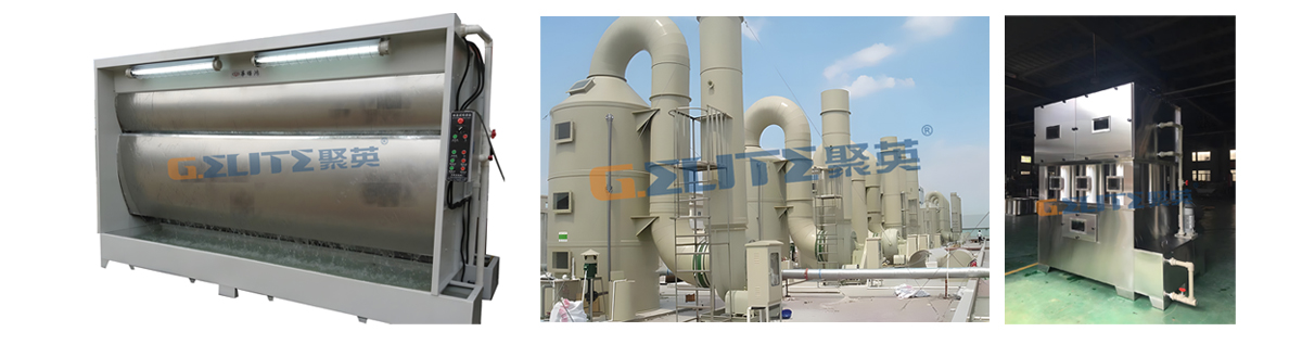

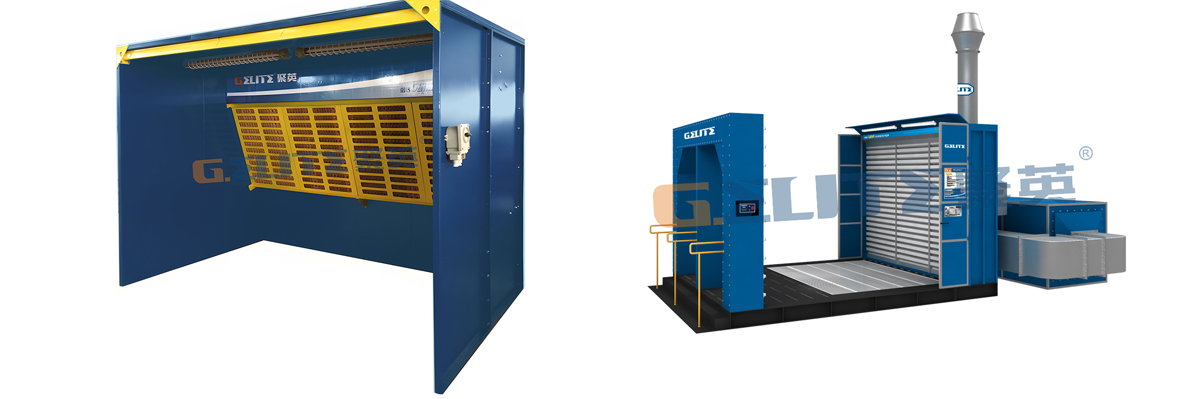

涂裝行業(yè)根據(jù)涂層材質(zhì)的不同,預處理裝置也分為多種。
1.1 油性漆作為防腐噴涂材料,選擇干式過濾裝置作為預處理裝置,干式過濾裝置,通過多級不同精度過濾器,有效攔截漆霧中的絕大部分顆粒物。
1.2 水性漆作為防腐噴涂材料,選擇濕式過濾裝置作為預處理器,濕式預過濾裝置有多種形式,比如水簾噴漆柜、方形旋流塔、噴淋塔等。
1.3 粉末涂料作為防腐噴涂材料,粉末在靜電作用下均勻吸附于工件表面,過噴的粉末需要回收再利用,因此需要采用除塵設(shè)備收集再利用。
