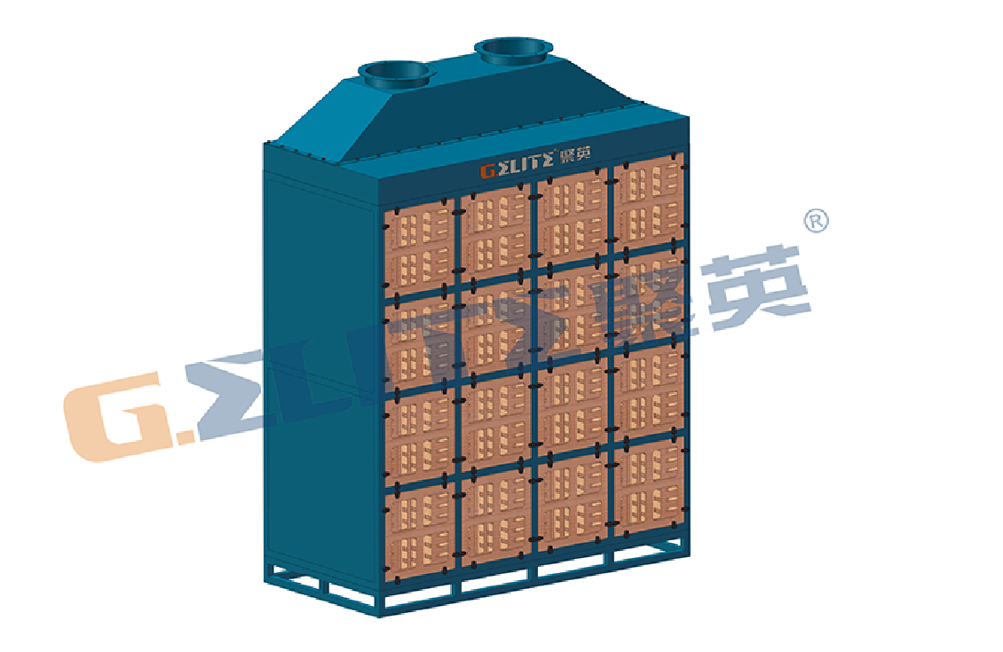

型號:GEW-NKGQ
風(fēng)量:3000-60000m3/h
干式漆霧凈化墻是一款專門針對中大型設(shè)備零件表面噴裝噴漆產(chǎn)生的廢氣凈化治理,該設(shè)備廣泛應(yīng)用于電器、家具木業(yè)、汽車零配件制造、五金加工,化妝品醫(yī)藥外包裝等行業(yè)。 干式漆霧凈化墻主要有金屬殼體和干式過濾凈化裝置組成,無動力單元,利用漆霧顆粒攔截、碰撞、吸收等作用容納在材料中進行收集凈化。

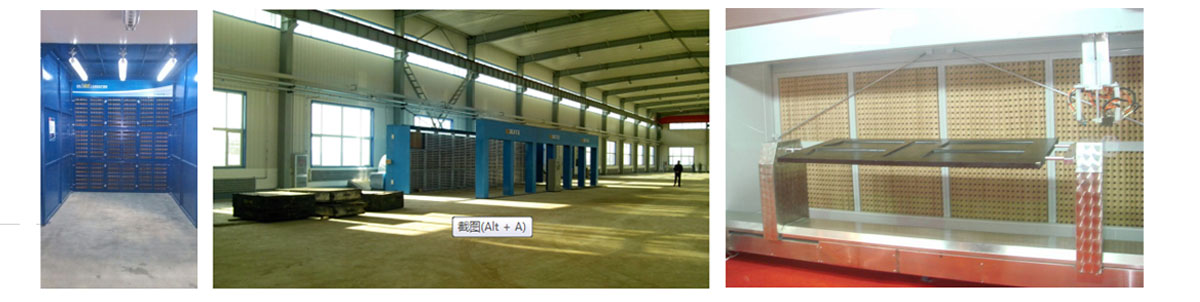

應(yīng)用范圍:
主要針對于大工件,多工位、流水線噴漆、涂裝作業(yè)產(chǎn)生的漆霧顆粒收集治理,一般配套半敞開,封閉式房體使用。
產(chǎn)品特點:
1、采用干式多級凈化過濾器,無需水,避免二次污染,環(huán)保節(jié)能;
2、設(shè)備經(jīng)合理結(jié)構(gòu)設(shè)計,特別適合狹窄空間內(nèi)安裝;
3、過濾面積大,漆霧凈化效果好,凈化效率可達(dá)90%以上;
4、無動力單元,靈活度高,可根據(jù)現(xiàn)場工況多臺噴漆墻并聯(lián)組合使用;
5、結(jié)構(gòu)簡單,過濾框鎖扣式安裝,維護保養(yǎng)方便;
性能參數(shù):
產(chǎn)品型號 | 處理風(fēng)量 | 除塵器尺寸 | 過濾風(fēng)速 | 過濾面積 | 濾材 | 出口尺寸 |
(m3/h) | L*W*H(mm) | (m/s) | (m2) | (mm) | ||
GEW-5.0KGQ | 5000 | 1000*1000*2500 | 0.8 | 1.6 | 一層迷宮漆霧箱 一層漆霧過濾棉 一層中效過濾棉 | φ350 |
GEW-7.5KGQ | 7500 | 1500*1000*2500 | 0.8 | 2.4 | φ400 | |
GEW-10KGQ | 10000 | 2000*1000*2500 | 0.8 | 3.2 | φ500 |
