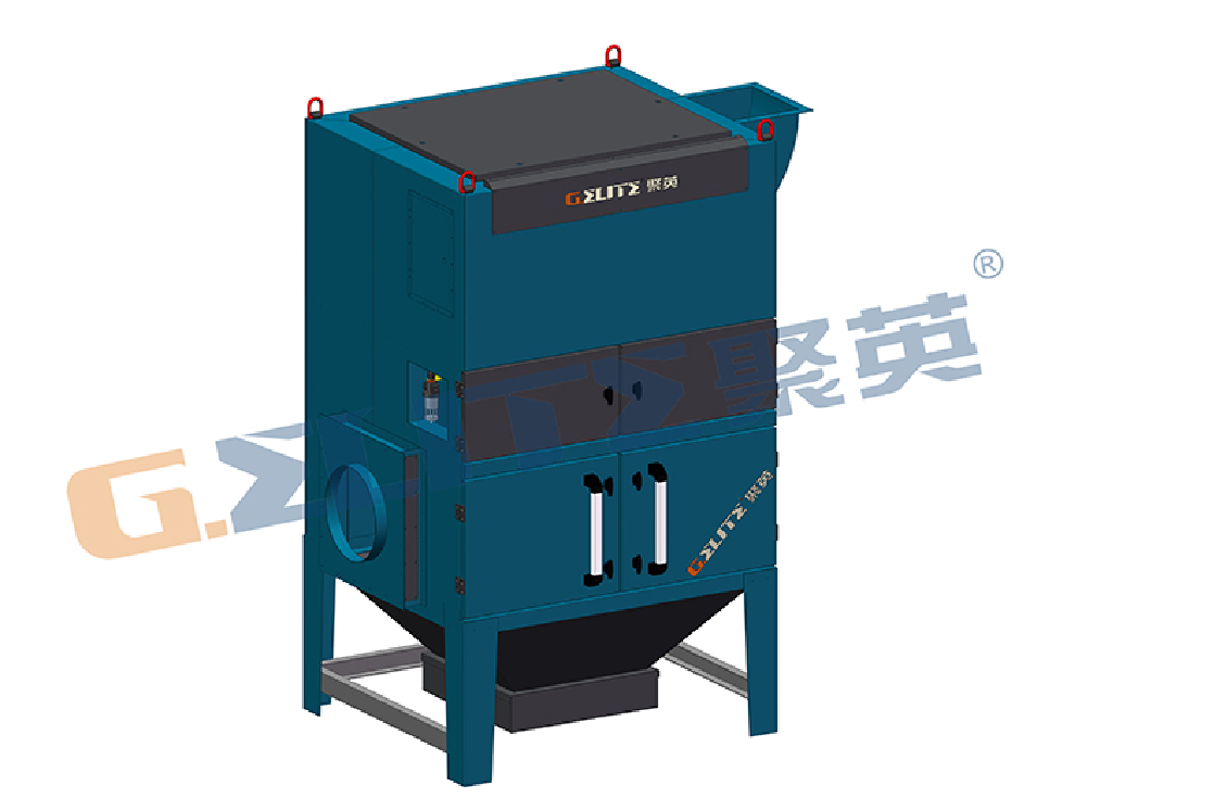

型號GES-TNKZ
風量2500-20000m3/h
濾筒除塵器(一體式)是一款應用于金屬加工等行業的打磨、焊接、切割(激光、等離子、火焰)煙塵凈化治理??刂葡到y采用工業級PLC全自動控制,可以設計成嵌入除塵器本體,亦可選配遠程智能遙控操作,性能穩定維護方便。 GES-TNKZ系列一體式濾筒除塵器采用風機、過濾單元和清灰單元一體立式結構設計,設備結構緊湊、占地面積小,
全國統一服務熱線:400-800-1119

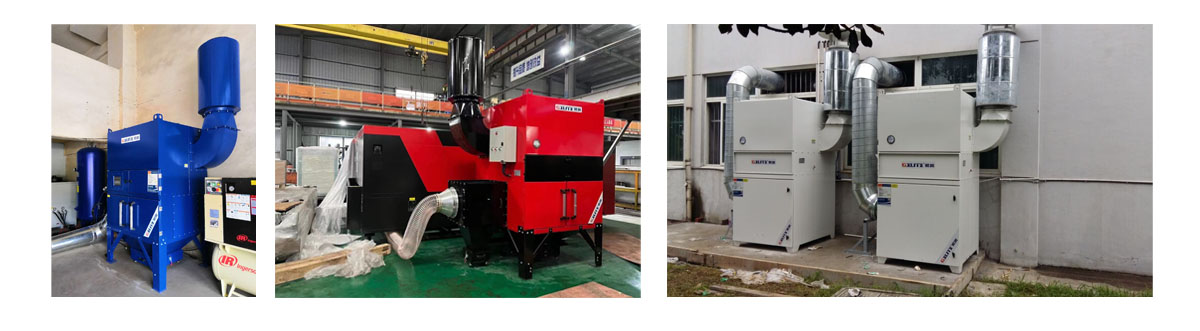

應用范圍:
可應用于多工位的焊接或者打磨車間、機器人生產線、等離子切割機、激光切割下料生產線,
產品特點:
1、設備外形專注工業設計,殼體優質鈑金工藝制作,結構合理、緊湊,耐腐蝕噴涂處理;
2、濾芯采用進口PTFE阻燃覆膜濾材,透氣性好,塵埃不易粘連,過濾精度達99.9%;
3、針對煙塵中帶有火星顆粒的的工況,可加裝火星捕集裝置,阻絕火星進入除塵器內部;
4、控制系統采用PLC可編程系統,電氣元件采用施耐德元器件,性能穩定,抗干擾強;
5、風機采用環保專用風機,風量大,葉輪經動、靜平衡校正,振動小噪聲低,使用壽命長;
