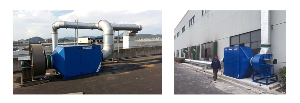

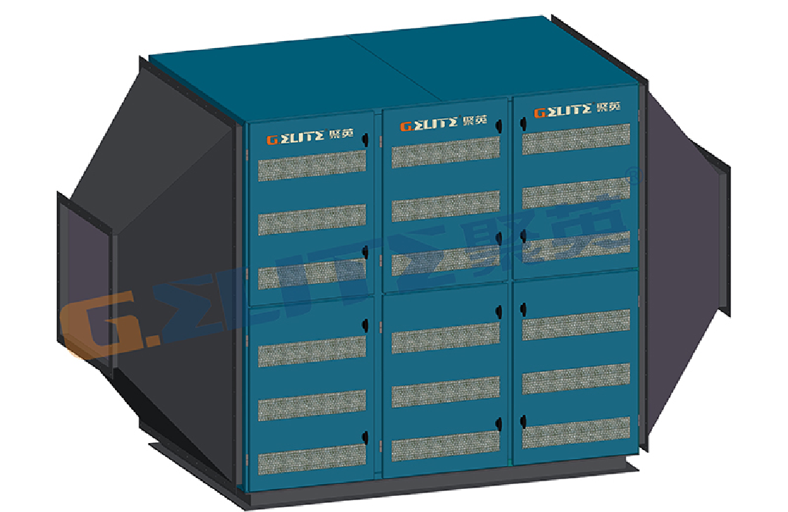

活性炭廢氣凈化器是一款專門針對與氣體吸收的高效濾經濟實用型有機廢氣凈化治理設備,該設備廣泛應用于化工、印染、醫藥、鋼鐵、機械、電子、儀表等行業。 活性炭廢氣凈化箱主要由箱體和吸附單元組成,廢氣通過活性炭過濾器,與活性炭充分接觸和被吸附截留下來,達到凈化廢氣的目的。
