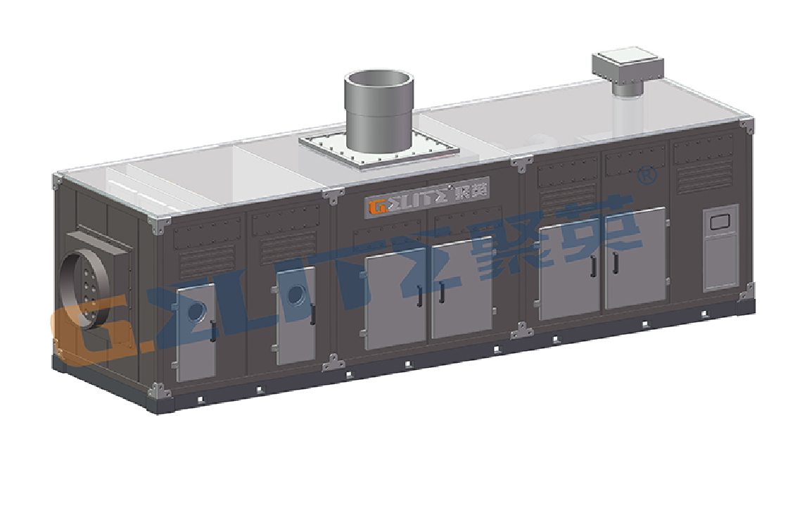

型號(hào):GEW-NKCH
風(fēng)量:5000-100000m3/h
本系統(tǒng)由沸石轉(zhuǎn)輪吸附濃縮系統(tǒng)(沸石分子篩ZRC)和催化燃燒系統(tǒng)組成。沸石轉(zhuǎn)輪吸附濃縮裝置將大風(fēng)量、低濃度有機(jī)廢氣通入蜂窩沸石轉(zhuǎn)輪,與蜂窩狀沸石轉(zhuǎn)輪充分接觸(凈化),并在脫附再生后轉(zhuǎn)換成小風(fēng)量、高濃度的有機(jī)廢氣被送往催化燃燒床進(jìn)行氧化,在350℃以上時(shí)有機(jī)物被氧化分解成二氧化碳、水等無害氣體。燃燒后的熱量通過熱交換器陶瓷蓄熱體進(jìn)行蓄熱,且熱廢氣通過熱交換器變冷空氣,熱交換后溫度在200℃氣體部分排放,部分用于蜂窩狀沸石轉(zhuǎn)輪的脫附再生,達(dá)到熱利用和節(jié)能的目的。
應(yīng)用范圍:
主要針對(duì)于涂裝行業(yè)、油墨印刷、橡膠行業(yè)等大風(fēng)量、低濃度VOCs廢氣的終端治理設(shè)備。(苯、甲苯、二甲苯、醇、酮、醛、酯等不適用)。
產(chǎn)品特點(diǎn):
1、吸附、脫附效率高,可達(dá)90%;
2、沸石轉(zhuǎn)輪吸附VOCs產(chǎn)生的壓降極低,濃縮倍數(shù)高,運(yùn)行能耗低;
3、模塊化設(shè)計(jì),更換耗材及維護(hù)方便,使用壽命長,維護(hù)成本低;
4、單臺(tái)設(shè)備處理能力大,占地面積小,沸石不燃,安全穩(wěn)定性能高,。
組成部分:
沸石轉(zhuǎn)筒吸附+CO催化燃燒脫附系統(tǒng)----由四個(gè)部分組成:
1.預(yù)處理系統(tǒng)
2.筒式沸石轉(zhuǎn)筒吸附系統(tǒng)
3.Co催化燃燒脫附系統(tǒng)
4.沸石轉(zhuǎn)筒冷卻系統(tǒng)

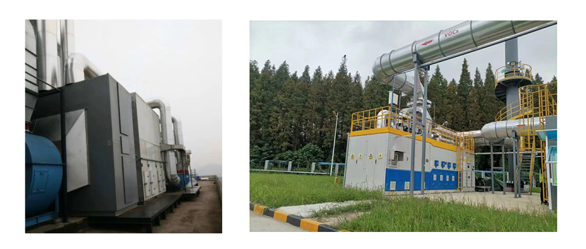

產(chǎn)品案例:
