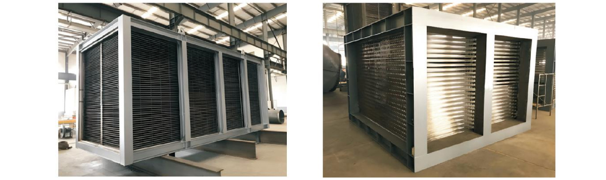

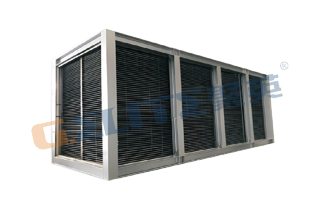

聚英環(huán)保研發(fā)設(shè)計(jì)的二噁英急冷器采用空氣作為冷卻介質(zhì),分為兩種工況:
1、當(dāng)燃燒室煙氣經(jīng)過余熱鍋爐后,煙氣溫度降低到500℃左右,進(jìn)入急冷裝置。急冷裝置可設(shè)計(jì)為全焊接板式結(jié)構(gòu)。全焊接板式結(jié)構(gòu)設(shè)計(jì)緊湊,傳熱效率高,流動(dòng)阻力低。煙氣流速控制在10m/s左右,使煙氣在換熱器中停留時(shí)間小于0.5S。
2、當(dāng)燃燒室煙氣出口溫度在1000℃左右,煙氣直接進(jìn)入急冷設(shè)備時(shí),該方案急冷器設(shè)計(jì)為石英玻璃管式結(jié)構(gòu),石英玻璃使用溫度在1200℃左右,耐溫度沖擊1000℃,可以保證煙氣在1s內(nèi)降溫,石英玻璃管損壞可以及時(shí)更換,延長(zhǎng)設(shè)備的使用壽命。
我公司設(shè)計(jì)的二噁英急冷器,冷熱流體完全分開,不改變煙氣組成,不影響煙氣后處理工程中其他設(shè)備,同時(shí)作為冷卻介質(zhì)的空氣被加熱到較高溫度,可以將進(jìn)入脫硝裝置的煙氣加熱,省去熱風(fēng)爐對(duì)煙氣的再熱,實(shí)現(xiàn)了余熱回收再利用。
