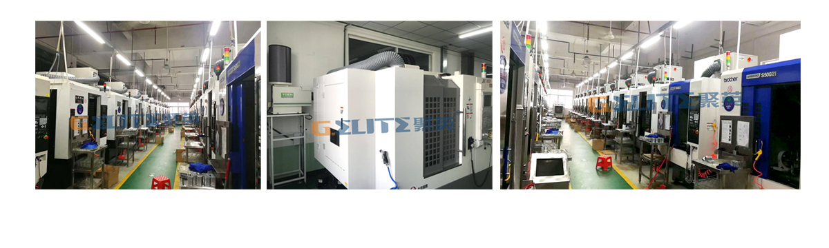

機床油霧凈化器是我司根據(jù)機械過濾原理,對機械油霧凈化器外形和結(jié)構(gòu)進行改進優(yōu)化,研發(fā)出的一款油霧凈化產(chǎn)品,專門針對機械加工企業(yè)中的CNC車床、加工中心、外圓磨床、齒輪磨床、電火花加工機床、磨床、鏡片研磨機、壓鑄機等加工設(shè)備使用時產(chǎn)生的油霧收集治理,對工作腔體相對比較密閉,體積小于2m3的工況效果更佳。
