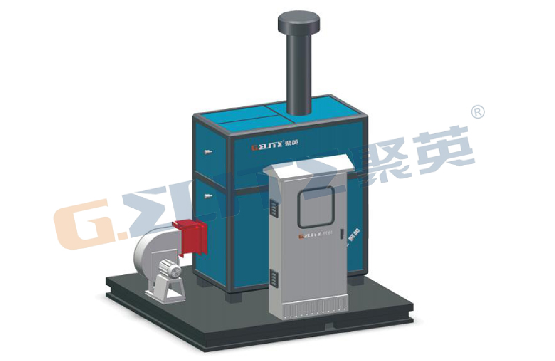

型號:GEW-C-NK
風量:500-5000m3/h
CO催化燃燒裝置,是一款針對小風量、低濃度有機物廢氣在配套活性炭和沸石濃縮情況下進行低溫催化氧化的設備,主要有保溫層、換熱模塊、貴金屬催化裝置、控制系統等組成,是一款VOCs有機廢氣發生作催化還原反應低溫有氧無焰燃燒裝置。主要處理苯、甲苯、二甲苯、乙酮、烴類等廢氣,可在大風量低濃度工況下與前端濃縮裝置配套使用。

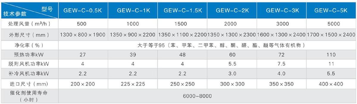

設備參數:
備注:根據現場工況的廢氣濃度和成份,需進行非標設計。
