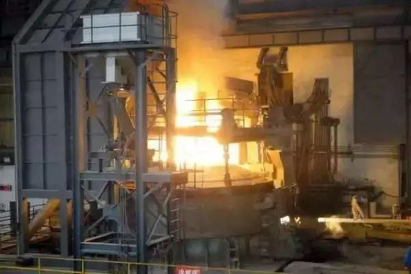

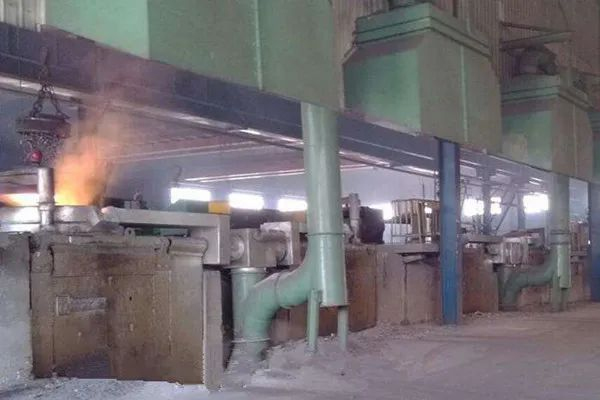

       鑄造車間除塵器:
       鑄造車間熔化、造型、制芯、砂處理、澆注、落砂等工段在鑄造過程中產生的大量粉塵,要使鑄造車間粉塵防治取得一定的效果,就要運用現代化的手段,對整個鑄造工藝流程進行粉塵防治。
       1、局部治理法
       局部治理法是直接針對鑄造煙塵粉塵產生點進行捕捉、收集、凈化,投資少,凈化效果好。鑄造行業防塵、除塵要綜合治理的方法,為防止各工部之間相互污染,必須對產生粉塵、廢氣的各個生產工序都進行治理。如對于極易產生粉塵的混砂工藝、沖天爐熔煉工藝、機械振動落砂工藝及人工清砂工藝等皆應采取嚴格的防塵、除塵措施。
       對生產過程的舊砂回收、再生輸送工藝和設備,對開箱、除砂、噴拋丸鑄件清理工藝和設備,對原料及廢砂的運輸、收集過程和設備等,都應配置相適應的防塵、除塵措施。
       2、整體治理法
       整體治理法是采用分層送風技術,治理效果好,不受工藝大小尺寸影響,整體廠房環境能夠得到有效改善。在非集中工澆注車間,可以采用整體治理法除塵通風,樹脂砂制作芯車間及樹脂砂芯庫房,因工藝條件要求,可以采用整體治理法進行控溫控濕除塵除異味處理
       3、整體通風法
       整體通風方式有兩種,一是下送上回法,二是吹吸式。下送上回法,即車間兩邊送風,頂部排風。吹吸式方法為一側送風,一側抽風,在持續送風和持續抽風下,車間被污染的空氣被排出室外。
       鑄造廠房通風設計從局部通風為主,但是還必須設置天窗、屋頂通風器或屋頂通風機進行全面通風換氣。在鑄造作業中,除了一些能在局部范圍內加以控制的煙、塵、有害氣體發生源外,還存在有不少突發性的,不固定的和難以控制的污染源,如熔煉過程中溢漏的煙塵、顆粒造型材料輸送時發生的散落砂等,所以鑄造車間采取局部除塵的同時,以全面通風作為輔助手段是非常必要的。

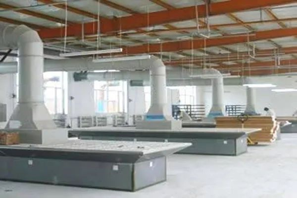

       打磨拋光車間除塵器的工作原理:
       正常操作狀態下,含塵氣流經由除塵管道進入除塵器。進風口的垂直擋板使含塵空氣速度降低,并使粉塵向下直落至灰斗,保護濾袋免受粉塵直接沖刷磨損,但可允許氣流從濾袋之間水平穿過。輕質粉塵被吸附在管狀濾袋外側,干凈空氣穿過濾袋并從濾袋內部通過到達凈氣室,由出風口排出。
       打磨拋光車間除塵器設備特點:
       1、脈沖清灰,除塵效率高達99.9%以上,清灰效果好,特別適用于處理打磨拋光機車間粉塵。
       2、新型易灰濾料的使用,能適應各種粉塵條件。
       3、全自動電腦控制,操作簡便,可靠性好。
       4、箱式結構,降低了局部阻損,并免除了濾袋安裝不便等問題。
       5、操作簡便,易于清灰。具有體積小、效率高、低消耗、可靈活移動;
       6、占地面積小,過濾面積大;每臺除塵器可連接1至10臺加工機械的除塵凈化;
       7、還可適用于中央木工除塵系統,制作費用低,節約能源。
