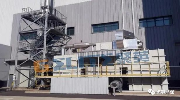

某半導(dǎo)體制造企業(yè)轉(zhuǎn)輪+RTO廢氣處理系統(tǒng)
      針對(duì)該行業(yè)廢氣特點(diǎn),本項(xiàng)目采用濃縮+焚燒的治理工藝。濃縮轉(zhuǎn)輪對(duì)大風(fēng)量、低濃度廢氣進(jìn)行濃縮,濃縮后的尾氣進(jìn)入到RTO進(jìn)行焚燒;焚燒產(chǎn)生的余熱可用于轉(zhuǎn)輪的脫附,實(shí)現(xiàn)了能源的回收利用,相比于直燃爐而言,該方案能夠大大節(jié)省運(yùn)行費(fèi)用(節(jié)省60%以上的運(yùn)行成本)。此外,由于該行業(yè)中含有腐蝕性氣體,需要注意預(yù)處理及熱能利用方案的選擇;若采取不當(dāng)?shù)拇胧?,極容易在運(yùn)行階段對(duì)設(shè)備本體造成無(wú)法修復(fù)的影響和損傷。
