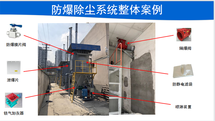

       對整個除塵器箱體進行加固。鋼板的厚度多少、能承受多少的壓力等,在進風口加裝單向閥或隔爆閥,當爆炸發生時,不會影響到其他管道。在除塵器箱體上加裝泄爆口或泄爆片。泄爆片的作用是在爆炸發生時,將爆炸的能量泄向一個可控的,且不受影響的地方。
       防爆除塵器在進行安裝濾袋時,濾袋主要就是通過其多孔板以及鋼骨架進行連接的,然后直接經過殼體連入車間接地網,這樣對于反吹風清灰的濾袋,使用的效果都是好的。
       防爆除塵器結構設計上直接采用措施本體結構,這樣的特殊設計可以有效地防止防爆除塵器內部構件中可燃的粉塵出現積灰的情況,設備中分隔板以及梁隔板等都需要做好設置防塵板。
       防爆除塵器中防塵板的傾斜度不能小于70度,這樣可以有效地防止因為兩斗壁間的夾角太小而導致積灰現象,在相鄰的側板上需要有效地焊上溜料板,這樣可以消除粉塵的沉積。
