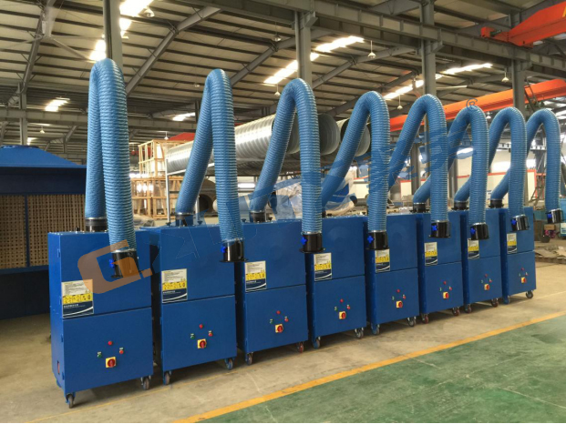

焊煙凈化器,顧名思義,是一種收集焊接操作過程中產(chǎn)生的焊煙的凈化裝置,是一種工業(yè)環(huán)保設備。通常用在錫焊、手弧焊等焊接場所,用來收集凈化產(chǎn)生的焊接煙塵,起到保護環(huán)境,保護工人身體健康的目的。焊煙凈化器的原理如下:通過風機引力作用,焊煙廢氣經(jīng)萬向吸塵罩吸入焊煙凈化器進風口,焊煙凈化器進風口處設有阻火器,火花經(jīng)阻火器被阻留,煙塵氣體進入沉降室,利用重力與上行氣流,首先將粗粒塵直接降至灰斗,微粒煙塵被濾芯捕集在外表面,潔凈氣體經(jīng)濾芯過濾凈化后,由濾芯中心流入潔凈室,潔凈空氣又經(jīng)活性碳過濾器吸附進一步凈化后經(jīng)出風口達標排出。

有些車間是非常大,很多設備都需要防塵。同一車間會有焊接工況,這樣就需要把焊接的煙塵處理掉。往大了說是對國家環(huán)境的一種保護;往小了說是對員工身體負責。
幾個焊接點位就用移動焊煙凈化器,小巧方便可以移動的。
大型的焊接車間就需要固定焊接點位,通過集風罩把焊接產(chǎn)生的粉塵和煙氣都集中起來收集處理,這樣就能讓車間沒有焊煙和粉塵干擾,不同的情況選擇不同的處理方式。
