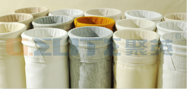

袋式除塵器一般由主機、過濾元件(除塵布袋)及反吹控制等輔助系統組成。其中除塵布袋是袋式除塵器的核心組件,其材質、縫制、使用和維護關系到整個系統的高效穩定運行,除塵系統的風量、全含塵濃度、負荷均衡、煙氣溫度與濕度、腐蝕性等因素均可能造成除塵布袋破損失效。在除塵布袋破損失效的多種類型中,磨損是常見的類型,且與除塵器的設計、制造及應用密切相關。
