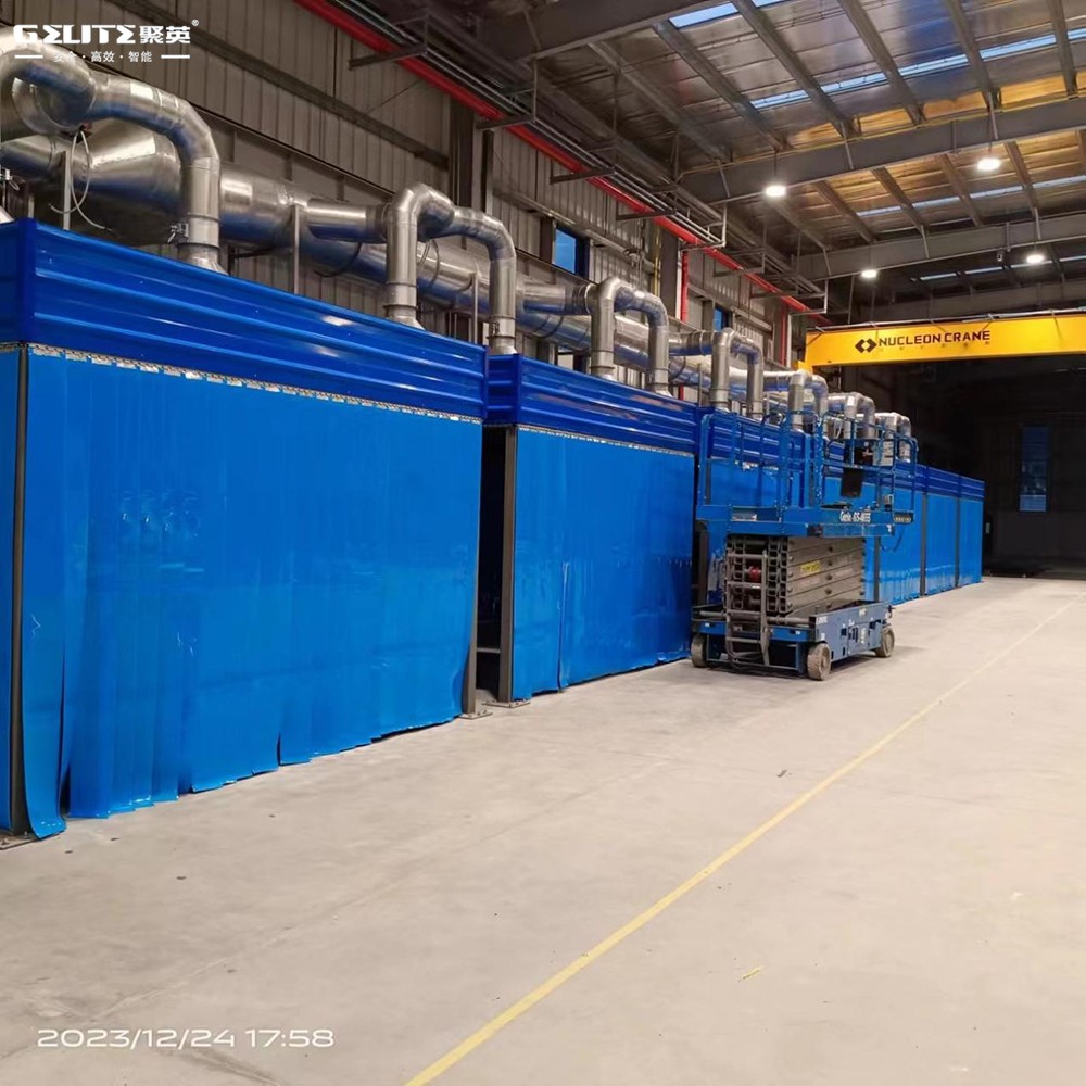

吸塵罩設(shè)計(jì),集塵通常采用局部吸塵罩和整體式密閉罩等形式,吸塵罩必須不影響其作業(yè)及日常維護(hù)檢修,又不能影響操作視線?密閉收塵罩簡(jiǎn)稱密縫罩,是將污染物發(fā)生源的局部或整體密閉起來的全封閉罩。它的優(yōu)點(diǎn)是只需要較小的排風(fēng)量就能有效的控制粉塵的擴(kuò)散,排風(fēng)罩氣流不受周圍氣流的影響。不過它影響設(shè)備的檢修,因此我們將每個(gè)吸塵罩上部加做檢修窗,以此來方便設(shè)備的檢修。各塵點(diǎn)設(shè)計(jì)單一接受罩,即排風(fēng)罩。應(yīng)設(shè)計(jì)成接受形式,罩子的形式與料口寬度相吻合,其開口正好朝向粉塵溢出方向,接受罩與密閉罩分開,但盡量相互靠近,這時(shí)可以捕集溢出的粉塵和攜帶的氣流,罩口面積應(yīng)與溢出氣流擴(kuò)散斷面相適應(yīng)。
塵源被密閉后,防止粉塵外逸,使罩內(nèi)形成負(fù)壓,消除罩內(nèi)正壓,防止物料下落產(chǎn)生飛濺的情況,使氣流到達(dá)罩壁上的孔口前速度大大減弱,如在破碎機(jī)進(jìn)料點(diǎn)處應(yīng)設(shè)置密閉罩,物料落入皮帶處設(shè)置排風(fēng)罩,為盡量把粉狀物料(游離狀態(tài)的粉塵)吸入,罩口風(fēng)速采用:
罩口風(fēng)速:v=0.4~0.6m/s 罩內(nèi)風(fēng)速:v<3m/s
密閉小室受料點(diǎn)處設(shè)置密閉小室也稱大容積密閉罩,這種密閉方式適用于陣發(fā)性產(chǎn)塵,塵化氣流速度大的地方,采用的風(fēng)速同密閉罩。
吸塵罩的風(fēng)量=罩口風(fēng)速x吸塵罩面積x3600
