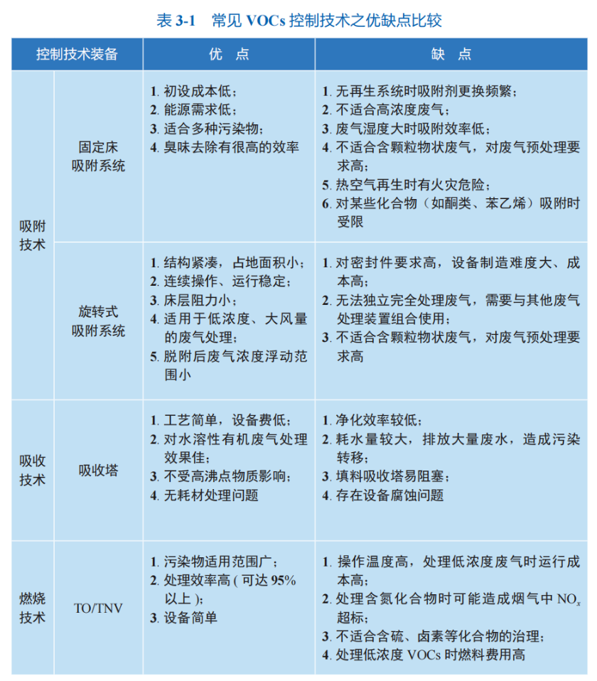

      生態(tài)環(huán)境部大氣司《揮發(fā)性有機(jī)物治理實(shí)用手冊(cè)》中明確:實(shí)用的VOCs末端治理技術(shù)眾多,主要包括吸附、燃燒(高溫焚燒和 催化燃燒)、吸收、冷凝、生物處理及其組合技術(shù)。

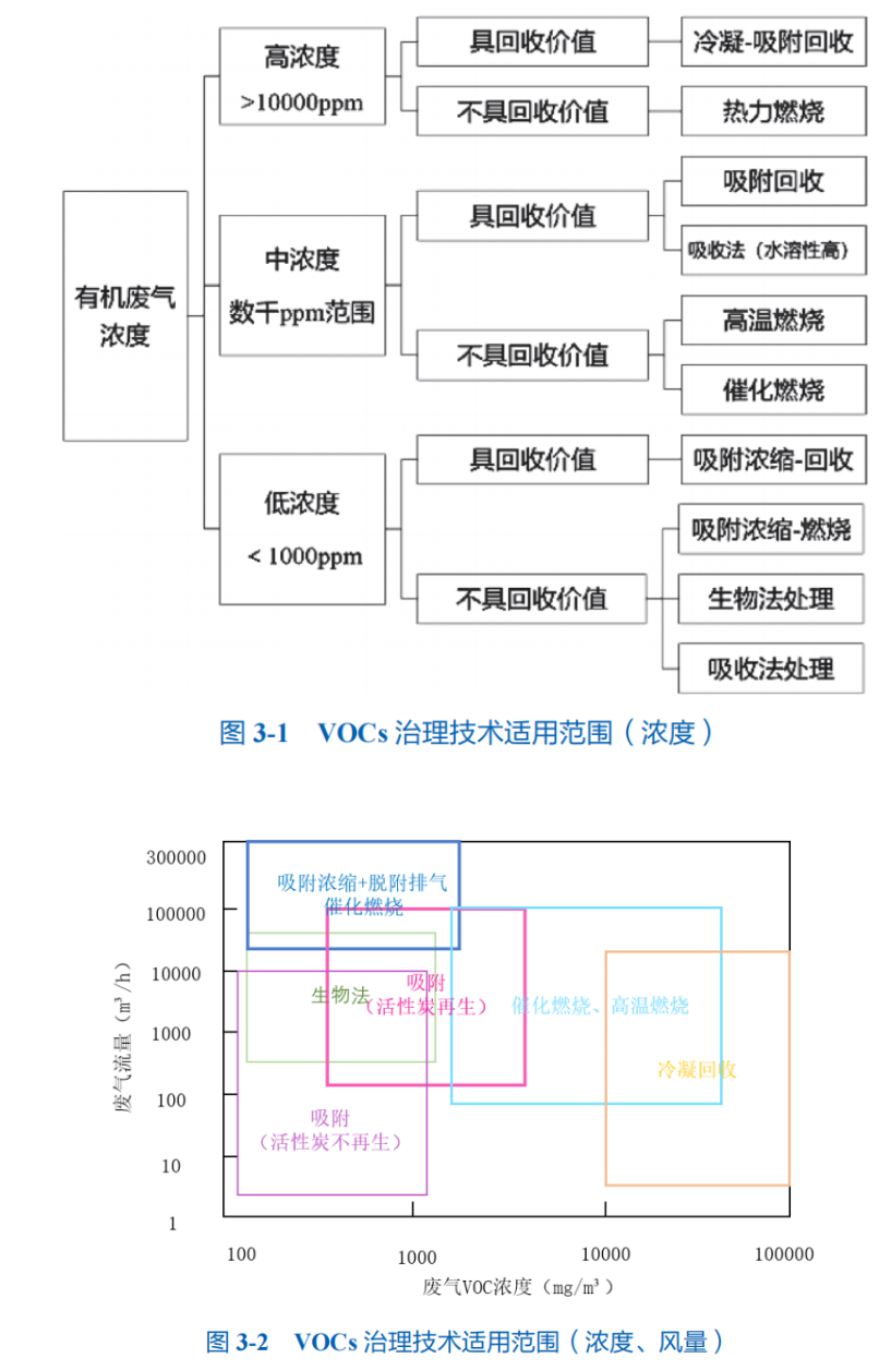

廢氣濃度方面,對(duì)于高濃度的VOCs(通常高于1%,即10000ppm), 一般需要進(jìn)行有機(jī)物的回收。通常首先采用冷凝技術(shù)將廢氣中大部分的有機(jī)物進(jìn)行回收,降濃后的有機(jī)物再采用其他技術(shù)進(jìn)行處理。如油氣回收過(guò)程,自油氣收集系統(tǒng)來(lái)的油氣經(jīng)油氣凝液罐排除冷凝液后(可采用多級(jí)冷凝)進(jìn)入油氣回收裝置,經(jīng)冷凝回收的汽油進(jìn)入回收汽油收集儲(chǔ)罐,尾氣通過(guò)活性炭吸附后達(dá)標(biāo)排放,活性炭吸附飽和后的脫附油氣經(jīng)真空泵抽吸送入冷凝器入口進(jìn)行循環(huán)冷凝。在有些情況下,雖然廢氣中VOCs的濃度很高,但并無(wú)回收價(jià)值或回收成本太高,直接燃燒法顯得更加適用,如煉油廠尾氣的處理等。
      對(duì)于低濃度的VOCs(通常為小于1000ppm),目前有很多的治理技術(shù)可以選擇,如吸附濃縮后處理技術(shù)、吸收技術(shù)、生物技術(shù)等,在大多數(shù)情況下需要采用組合技術(shù)進(jìn)行深度凈化。吸附濃縮技術(shù)(固定床或沸石轉(zhuǎn) 輪吸附)近年來(lái)在低濃度VOCs的治理中得到了廣泛應(yīng)用,視情況既可以對(duì)廢氣中價(jià)值較高的有機(jī)物進(jìn)行冷凝回收,也可以采用催化燃燒或高溫焚燒工藝進(jìn)行銷(xiāo)毀。在吸收技術(shù)中,采用有機(jī)溶劑為吸收劑的治理工藝由于存在安全性差和吸收液處理困難等缺點(diǎn),目前己較少使用。采用水吸收目前主要用于廢氣的前處理,如去除漆霧和大分子高沸點(diǎn)的有機(jī)物、去除酸堿氣體等。另外,對(duì)于水溶性高的VOCs,可采用生物滴濾法和生物洗滌 法,水溶性稍低的可采用生物濾床。

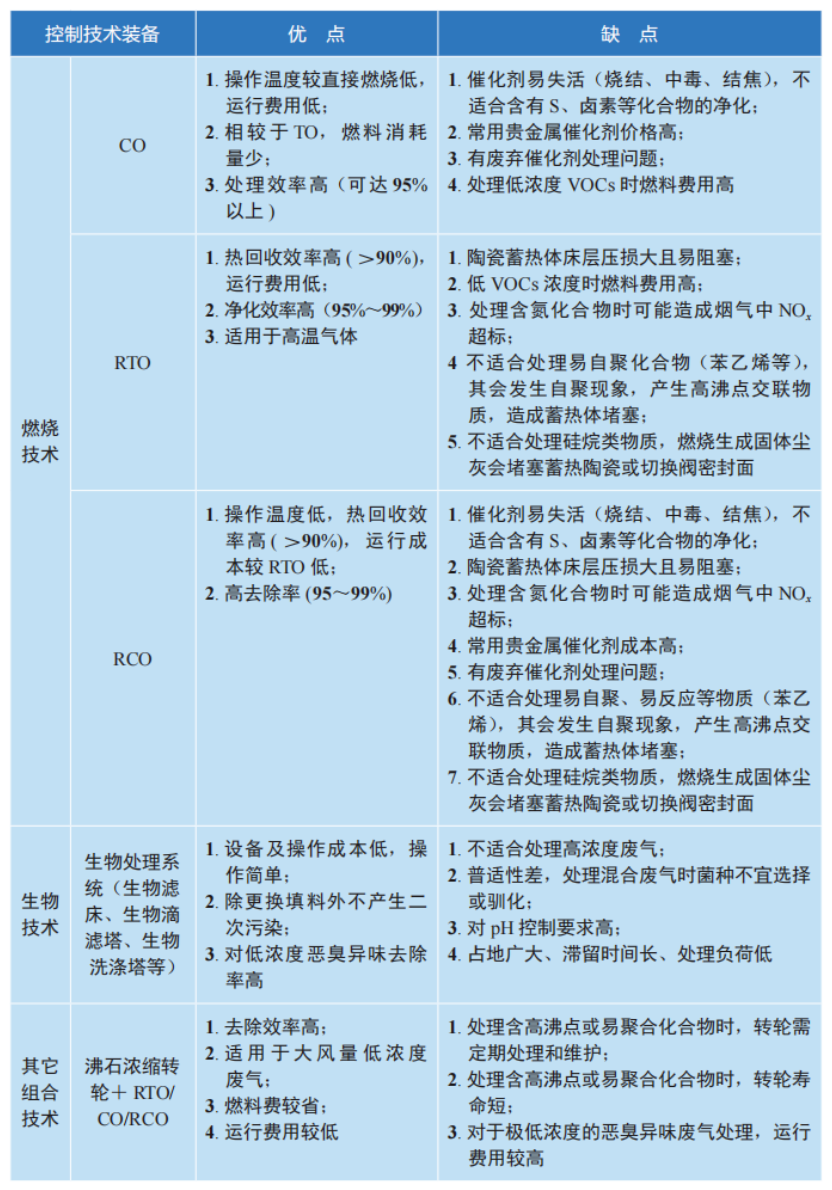

      對(duì)于中等濃度的VOCs(數(shù)千ppm范圍),當(dāng)無(wú)回收價(jià)值時(shí),一般采用催化燃燒(CO/RCO)和高溫燃燒(TO/TNV/RTO)技術(shù)進(jìn)行治理。在該濃度范圍內(nèi),催化燃燒和高溫燃燒技術(shù)的安全性和經(jīng)濟(jì)性是較為合理的,因此是目前應(yīng)用最為廣泛的治理技術(shù)。蓄熱式催化燃燒(RCO)和蓄熱式高溫燃燒技術(shù)(RTO)近年來(lái)得到了廣泛的應(yīng)用,提高了催化燃燒和高溫燃燒技術(shù)的經(jīng)濟(jì)性,使得催化燃燒和高溫燃燒技術(shù)可以在更低的濃度下使用。當(dāng)廢氣中的有機(jī)物具有回收價(jià)值時(shí),通常選用活性炭 / 活性炭纖 維吸附 + 水蒸氣 / 高溫氮?dú)庠偕?+ 冷凝工藝對(duì)廢氣中的有機(jī)物進(jìn)行回收, 從技術(shù)經(jīng)濟(jì)上進(jìn)行綜合考慮,如果廢氣中有機(jī)物的價(jià)值較高,回收具有效益,吸附回收技術(shù)也常被用于廢氣中較低濃度有機(jī)物的回收。對(duì)于水溶性高的VOCs(如醇類化合物),也可采用吸收法回收溶劑,具體見(jiàn)圖 3-1。
      圖3-2直觀地給出了不同單元治理技術(shù)所適用的有機(jī)物濃度和廢氣流量的大致范圍。對(duì)于廢氣流量,圖中給出的是單套處理設(shè)備最大處理能力和比較經(jīng)濟(jì)的流量范圍。當(dāng)廢氣流量較大時(shí),可以采用多套設(shè)備分開(kāi)進(jìn)行處理。由圖可知,吸附濃縮+脫附排氣高溫焚燒/催化燃燒組合技術(shù)適用于大風(fēng)量低濃度VOCs廢氣的治理;生物法適用于中等風(fēng)量較低濃度VOCs廢氣的治理;吸附法(更換活性炭)適用于小風(fēng)量低濃度VOCs廢氣的治理;活性炭/活性炭纖維吸附溶劑回收適用于中大風(fēng)量中低濃度VOCs廢氣的治理;催化燃燒法、高溫燃燒治理技術(shù)適用于中小風(fēng)量中高濃度VOCs廢氣的治理;冷凝回收法適用于中低風(fēng)量高濃度VOCs廢氣的治理。高濃度的VOCs廢氣一般都不能只靠單一的技術(shù)來(lái)進(jìn)行治理,一般都是利用組合技術(shù)來(lái)進(jìn)行一個(gè)有效的治理,如采用冷凝回收+活性炭纖維吸附回收技術(shù)等。

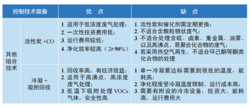

      廢氣溫度也是考慮的因素之一,吸附法要求氣體溫度一般低于40℃, 如果廢氣溫度比較高時(shí),吸附效果會(huì)顯著降低,因此應(yīng)該首先對(duì)廢氣進(jìn)行降溫處理或不采用此技術(shù)。燃燒法中當(dāng)氣體溫度比較高,接近或達(dá)到催化劑的起燃溫度時(shí),由于不再需要對(duì)廢氣進(jìn)行加熱,即使有機(jī)物濃度較低,采用催化燃燒技術(shù)是最為經(jīng)濟(jì)的(當(dāng)廢氣溫度達(dá)到或超過(guò)催化劑的起燃溫度時(shí),可以采用直接催化燃燒技術(shù)進(jìn)行治理,如漆包線生產(chǎn)尾氣的治理等)。廢氣的濕度對(duì)某些技術(shù)的治理效果的影響非常大,如吸附回收技術(shù),活性炭、沸石和活性炭纖維在高濕度條件下(如高于70%)對(duì)有機(jī)物的吸附效果會(huì)明顯降低,因此應(yīng)該首先對(duì)廢氣進(jìn)行除濕處理或不采用此技術(shù)。
      各類技術(shù)都有其一定的適用范圍,其對(duì)廢氣組分及濃度、溫度、濕度、風(fēng)量等因素有不同要求,因此企業(yè)在選用治理技術(shù)時(shí),應(yīng)從技術(shù)可行性和經(jīng)濟(jì)性多方面進(jìn)行考慮。
