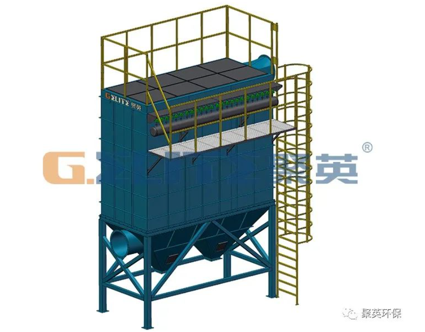

布袋除塵器在處理高溫煙氣時需要采取以下措施:
1、煙氣進除塵器前的高溫措施
        由于煙氣溫度高達約550℃,現已有的普通袋式除塵器已無法適應,故在煙氣進入袋式除塵器前采取三項降溫及預防措施。
(1)設置氣體冷卻塔
       冷卻高溫煙氣的介質可以采用溫度低的空氣或水,稱為風冷或水冷。不論風冷、水冷,可以是直接冷卻,也可以是間接冷卻,所以冷卻方式用以下方法分類:①吸風直接冷卻,將常溫的空氣直接混入高煙煙氣中(摻冷方法);②間接冷風,用空氣冷卻在管內流動的高溫煙氣,用自然對流空氣冷卻的風冷稱為自然風冷,用風機強迫對流空氣冷卻稱為機械風冷;③噴霧直接冷卻,往高溫煙氣中直接噴水,用水霧的蒸發吸熱,使煙氣冷卻;④間接水冷,用水冷卻在管內流動的煙氣,可以用水冷夾套或冷卻器等形成。
(2)混入低溫煙氣
       在同一個除塵系統如果是不同溫度的氣體,應首先把這部分低溫氣體混合高溫氣體。
(3)裝設冷風閥
       吸風冷卻閥用在袋式除塵器以前主要是為了防止高煙氣超過允許溫度進入除塵器。它是一個有調節功能的蝶閥,一端與高溫管道相接,另一端與大氣相通。調節閥用溫度信號自動操作,控制吸入煙道系統的空氣量,使煙氣溫度降低,并調節在一定值范圍內。
2、除塵器結構設計措施
(1)除塵器設滑動支點
        除塵器箱體在除塵器運行受高溫影響產生線膨脹,在除塵器長度方向中間立柱上端設固定支點,在其他立柱設滑動支點。滑動支點的構造為不銹鋼板及雙向橢圓形活動孔。
(2)結構措施
       為防止高溫煙氣冷卻后結露,在袋式收塵器內部結構設計首先應盡量減少氣體停滯的區域。除塵器根據布置含塵空氣從箱體下部進入,而出口設置在箱體的上部,與入口同側。此時,濾袋下部區域以及與出口相對的部位,氣流會滯流,由于箱體壁面散熱冷卻就容易結露。為減少壁面散熱,設計成在箱體內側面裝加強筋結構的特殊形式。箱體上用的環保型無石棉襯墊和密封材料,應選擇能承受耐設定溫度的材料。
3、采用耐高溫濾袋
       耐高溫濾袋品種很多,應用較廣,如 Nomex、美塔斯、Ryton、PPS、P84、玻纖氈、泰氟隆、Terme等。對于高溫干燥的氣體可用 Nomex等,如果煙氣中含有一定量的水分或煙氣容易結露,則必須選用不發生水解的耐高溫濾布等。
4、保溫措施
       除塵器的灰斗不論怎樣組織氣流都難免產生氣流的停滯,所以在設計中采取了保溫措施。
5、濾袋口形式
       用脈沖袋式除塵器處理高溫煙氣時,必須防止濾袋口的局部冷卻結露。清灰用的壓縮空氣溫度較低,待凈化的煙氣溫度較高,當壓縮空氣通過噴吹管噴入濾袋時壓縮空氣突然釋放,袋口周圍溫度急速下降,由于溫度的差異和壓力的降低,溫度較高的濾袋口很容易形成結露現象;如果壓縮空氣質量較差,含水含油,則結露更為嚴重。
6、高溫涂裝
      用于高溫煙氣的袋式除塵器防腐涂裝是不可缺少的。因為涂裝不良,不僅影響美觀,而且會加快腐蝕降低除塵器的使用壽命。
