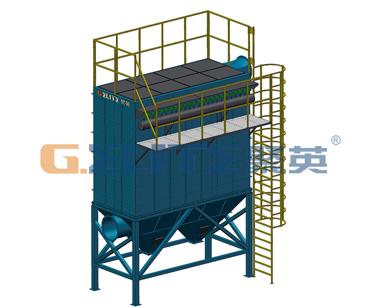

布袋除塵器在處理高溫?zé)煔鈺r(shí)需要采取以下措施:
1、煙氣進(jìn)除塵器前的高溫措施
由于煙氣溫度高達(dá)約550℃,現(xiàn)已有的普通袋式除塵器已無法適應(yīng),故在煙氣進(jìn)入袋式除塵器前采取三項(xiàng)降溫及預(yù)防措施。
(1)設(shè)置氣體冷卻塔
冷卻高溫?zé)煔獾慕橘|(zhì)可以采用溫度低的空氣或水,稱為風(fēng)冷或水冷。不論風(fēng)冷、水冷,可以是直接冷卻,也可以是間接冷卻,所以冷卻方式用以下方法分類:①吸風(fēng)直接冷卻,將常溫的空氣直接混入高煙煙氣中(摻冷方法);②間接冷風(fēng),用空氣冷卻在管內(nèi)流動的高溫?zé)煔猓米匀粚α骺諝饫鋮s的風(fēng)冷稱為自然風(fēng)冷,用風(fēng)機(jī)強(qiáng)迫對流空氣冷卻稱為機(jī)械風(fēng)冷;③噴霧直接冷卻,往高溫?zé)煔庵兄苯訃娝盟F的蒸發(fā)吸熱,使煙氣冷卻;④間接水冷,用水冷卻在管內(nèi)流動的煙氣,可以用水冷夾套或冷卻器等形成。
(2)混入低溫?zé)煔?br/> 在同一個(gè)除塵系統(tǒng)如果是不同溫度的氣體,應(yīng)首先把這部分低溫氣體混合高溫氣體。
(3)裝設(shè)冷風(fēng)閥
吸風(fēng)冷卻閥用在袋式除塵器以前主要是為了防止高煙氣超過允許溫度進(jìn)入除塵器。它是一個(gè)有調(diào)節(jié)功能的蝶閥,一端與高溫管道相接,另一端與大氣相通。調(diào)節(jié)閥用溫度信號自動操作,控制吸入煙道系統(tǒng)的空氣量,使煙氣溫度降低,并調(diào)節(jié)在一定值范圍內(nèi)。
2、除塵器結(jié)構(gòu)設(shè)計(jì)措施
(1)除塵器設(shè)滑動支點(diǎn)
除塵器箱體在除塵器運(yùn)行受高溫影響產(chǎn)生線膨脹,在除塵器長度方向中間立柱上端設(shè)固定支點(diǎn),在其他立柱設(shè)滑動支點(diǎn)。滑動支點(diǎn)的構(gòu)造為不銹鋼板及雙向橢圓形活動孔。
(2)結(jié)構(gòu)措施
為防止高溫?zé)煔饫鋮s后結(jié)露,在袋式收塵器內(nèi)部結(jié)構(gòu)設(shè)計(jì)首先應(yīng)盡量減少氣體停滯的區(qū)域。除塵器根據(jù)布置含塵空氣從箱體下部進(jìn)入,而出口設(shè)置在箱體的上部,與入口同側(cè)。此時(shí),濾袋下部區(qū)域以及與出口相對的部位,氣流會滯流,由于箱體壁面散熱冷卻就容易結(jié)露。為減少壁面散熱,設(shè)計(jì)成在箱體內(nèi)側(cè)面裝加強(qiáng)筋結(jié)構(gòu)的特殊形式。箱體上用的環(huán)保型無石棉襯墊和密封材料,應(yīng)選擇能承受耐設(shè)定溫度的材料。
3、采用耐高溫濾袋
耐高溫濾袋品種很多,應(yīng)用較廣,如 Nomex、美塔斯、Ryton、PPS、P84、玻纖氈、泰氟隆、Terme等。對于高溫干燥的氣體可用 Nomex等,如果煙氣中含有一定量的水分或煙氣容易結(jié)露,則必須選用不發(fā)生水解的耐高溫濾布等。
4、保溫措施
除塵器的灰斗不論怎樣組織氣流都難免產(chǎn)生氣流的停滯,所以在設(shè)計(jì)中采取了保溫措施。
5、濾袋口形式
用脈沖袋式除塵器處理高溫?zé)煔鈺r(shí),必須防止濾袋口的局部冷卻結(jié)露。清灰用的壓縮空氣溫度較低,待凈化的煙氣溫度較高,當(dāng)壓縮空氣通過噴吹管噴入濾袋時(shí)壓縮空氣突然釋放,袋口周圍溫度急速下降,由于溫度的差異和壓力的降低,溫度較高的濾袋口很容易形成結(jié)露現(xiàn)象;如果壓縮空氣質(zhì)量較差,含水含油,則結(jié)露更為嚴(yán)重。
6、高溫涂裝
用于高溫?zé)煔獾拇匠龎m器防腐涂裝是不可缺少的。因?yàn)橥垦b不良,不僅影響美觀,而且會加快腐蝕降低除塵器的使用壽命。
