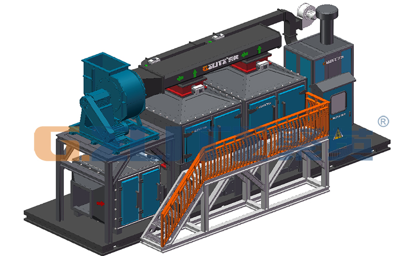

一、催化燃燒設備結(jié)構(gòu)組成
??催化燃燒設備由預處理裝置、預熱裝置、催化燃燒裝置、防爆裝置組成。
廢氣預處理:就是將廢氣的灰塵提前處理,防止催化劑床層堵塞。
預熱裝置:預熱裝置包括廢氣預熱裝置和催化劑燃燒器預熱裝置,因為催化劑都有一個催化活性溫度,對催化燃燒來說稱催化劑起燃溫度,必須使廢氣和床層的溫度達到起燃溫度才能進行催化燃燒,因此,必須設置預熱裝置。但對于排出的廢氣本身溫度就較高的場合,如漆包線、絕緣材料、烤漆等烘干排氣,溫度可達300℃以上,則不必設置預熱裝置。
??催化燃燒設備:一般采用固定床催化反應器,反應器的設計按規(guī)范進行,應便于操作,維修就方便,便于裝卸催化劑。
??防爆裝置:為膜片泄壓防爆,安裝在主機的頂部,當設備運行發(fā)生意外事故時,可及時裂開泄壓,防止意外發(fā)生。
二、催化燃燒設備工藝原理
??催化燃燒是用催化劑使廢氣中可燃物質(zhì)在較低溫度下氧化分解的凈化方法。所以,催化燃燒又稱為催化化學轉(zhuǎn)化。由于催化劑加速了氧化分解的歷程,大多數(shù)碳氫化合物在300-500℃的溫度時,通過催化劑就可以氧化完全。
??催化劑首先對VOC分子的吸附,提高了反應物的濃度其次催化氧化階段降低反應的活化能,提高了反應速率,借助催化劑可使有機廢氣在較低的起燃溫度下,發(fā)生無氧燃燒,分解成CO2和H20,釋放出大量熱量,能耗較小,某些情況下達到起燃溫度后無需外界供熱,反應溫度在250-400℃。
??由于催化劑的載體是由多孔材料制作的,具有較大的比表面積和合適的孔徑,當加熱到300-450℃的有機氣體通過催化層時,氧和有機氣體被吸附在多孔材料表層的催化劑上,增加了氧和有機氣體接觸碰撞的機會,提高了活性,使有機氣體與氧產(chǎn)生劇烈的化學反應而生成CO2和H20,同時產(chǎn)生熱量,從而使得有機氣體變成無毒無害氣體。
??三、催化燃燒設備維護方法
??1、防止設備的部分零件變形,如果變形情況,應立即停止設備運行,直到恢復正常為止。
??2、檢查設備嚴密性,如果有漏風,應當及時修理。
??3、每隔一段時間清理灰塵。
??4、檢修電氣操作中的控制器,檢修配電箱,清除各接觸器楔鐵上的污垢和灰塵,檢測線圈絕緣情況。
