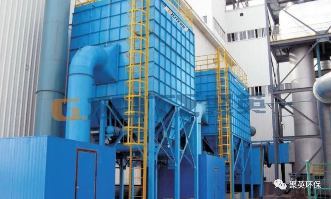

布袋除塵器的一個非常重要的部件是穿孔板的直徑,我們稱之為花板。事實(shí)上,花板的功能是巨大的。主要是分離濁氣室和潔凈氣室的潔凈空氣,起到工作分區(qū)的作用。除塵布袋的膨脹環(huán)將花板孔緊緊夾在花板孔上,隔離兩部分,中間幾乎沒有縫隙。
布袋除塵器解決潮濕的注意事項:
1)清灰有足夠的反吹壓力:進(jìn)入濾袋的石灰粉塵可以通過反吹進(jìn)行清理,足夠的壓力由利于清理濾料中的粉塵。
2)石灰粉袋式除塵器配有穩(wěn)定的旁通管:當(dāng)空氣相對濕度增加時,進(jìn)入除塵系統(tǒng)的含塵空氣容易冷凝。為了防止?jié)駳膺M(jìn)入袋式除塵器并粘結(jié)過濾材料,應(yīng)設(shè)置穩(wěn)定的旁通管。此時,可避免使用袋式除塵器,使含塵空氣只能通過一級旋風(fēng)分離器,然后排放到大氣中。
3)小心使用除塵布袋:應(yīng)選用不易粘在湖面上的光滑除塵布袋,如光滑聚酯濾料729、針氈除塵布袋等。
4)清灰周期短:清灰周期短,有利于及時清理布袋表面的石灰粉塵,減少粘結(jié)的可能性。
5)低過濾風(fēng)速:高過濾風(fēng)速會迫使細(xì)石灰粉塵進(jìn)入內(nèi)部鋸齒狀微孔堵塞。當(dāng)反吹失敗時,它將在濾袋中停留很長時間,并形成粘合劑堵塞過濾孔。采用低過濾風(fēng)速可避免上述缺點(diǎn)。
