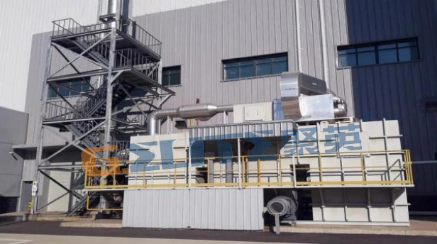

某半導(dǎo)體制造企業(yè)轉(zhuǎn)輪+RTO廢氣處理系統(tǒng)
針對該行業(yè)廢氣特點,本項目采用濃縮+焚燒的治理工藝。濃縮轉(zhuǎn)輪對大風(fēng)量、低濃度廢氣進行濃縮,濃縮后的尾氣進入到RTO進行焚燒;焚燒產(chǎn)生的余熱可用于轉(zhuǎn)輪的脫附,實現(xiàn)了能源的回收利用,相比于直燃爐而言,該方案能夠大大節(jié)省運行費用(節(jié)省60%以上的運行成本)。此外,由于該行業(yè)中含有腐蝕性氣體,需要注意預(yù)處理及熱能利用方案的選擇;若采取不當?shù)拇胧瑯O容易在運行階段對設(shè)備本體造成無法修復(fù)的影響和損傷。
