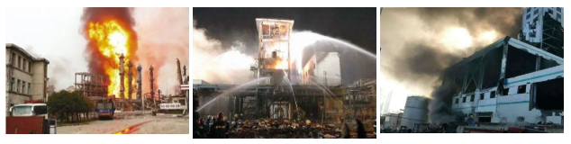

近年來(lái),化工行業(yè)在生產(chǎn)作業(yè)過程中出現(xiàn)的各種安全事故越來(lái)越多,對(duì)其進(jìn)行安全管理顯得越來(lái)越重要,很多企業(yè)采用 RTO技術(shù)進(jìn)行尾氣處理,但由于相關(guān)的安全知識(shí)匱乏,造成了一定的安全事故。
VOCs技術(shù)選擇不合理,引發(fā)安全事故
近年來(lái)發(fā)生的重大安全事故,大多與企業(yè)的 VOCs 技術(shù)選擇不合理,違規(guī)操作、安全生產(chǎn)監(jiān)管不力有關(guān)。一般廢氣焚燒裝置投資較高,企業(yè)一般不會(huì)配備多套焚燒裝置,而匯總后的廢氣種類多,成分復(fù)雜,產(chǎn)生源頭多。絕大部分化工 VOCs 都是易燃易爆氣體,不要盲目選擇治理技術(shù)工藝,根據(jù)廢氣的成份,濃度, 濕度,風(fēng)量,含塵量等做合理選擇,要客觀認(rèn)知每項(xiàng)技術(shù)的工作原理和安全預(yù)防 措施,而且每一技術(shù)本身都不是萬(wàn)能的!

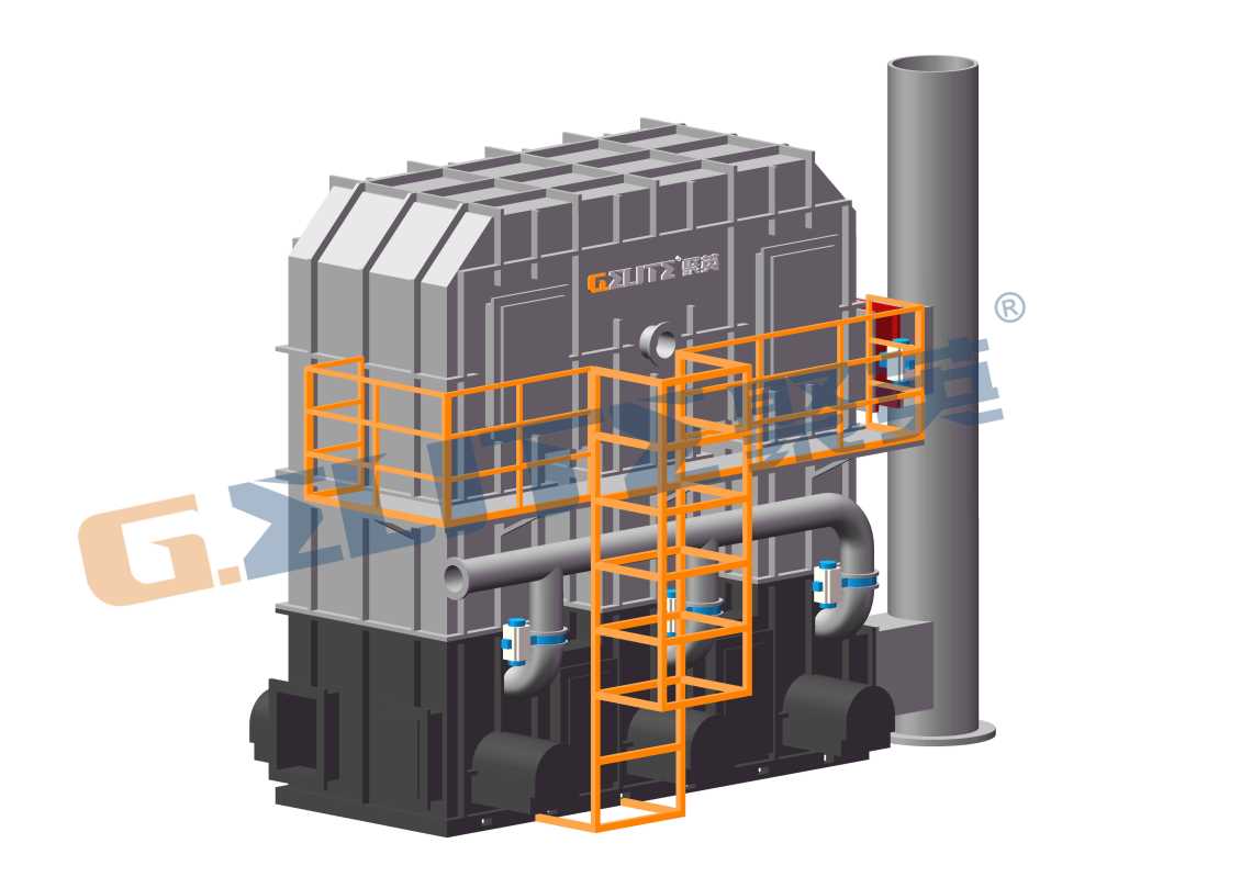

RTO治理設(shè)備 工作原理
蓄熱式熱氧化裝置的工作原理是:有機(jī)廢氣經(jīng)預(yù)熱室吸熱升溫后,進(jìn)入燃燒室高溫焚燒(升溫到 800℃),使有機(jī)物氧化成二氧化碳和水,再經(jīng)過另一個(gè)蓄熱 室蓄存熱量后排放,蓄存的熱量用于預(yù)熱新進(jìn)入的有機(jī)廢氣,經(jīng)過周期性地改變 氣流方向從而保持爐膛溫度的穩(wěn)定。RTO 裝置有兩室、三室以及多室裝置,兩 室 RTO 焚燒爐裝置 VOCs 的去除率在 95%~98%,三室 RTO 裝置 VOCs 去除率可達(dá)到 98%以上。
目前,環(huán)保行業(yè)在有機(jī)廢氣的排放標(biāo)準(zhǔn)上的提高, RTO相關(guān)的治理在處理有機(jī)廢氣上得到了廣泛的應(yīng)用,用于化工、石油、化學(xué)制藥、油漆涂料生產(chǎn)、化學(xué)品制造等領(lǐng)域中應(yīng)用的比較廣泛。RTO蓄熱式熱氧化裝置是一種高效的有機(jī)廢氣治理方法,為化工、醫(yī)藥等行業(yè)的有機(jī)廢氣回收利用開辟了新的篇章。自我國(guó)RTO焚燒爐投產(chǎn)以來(lái),已經(jīng)有40余年的歷史了。90年代以后, RTO技術(shù)迅速發(fā)展,已基本替代傳統(tǒng)的熱能燃燒設(shè)備,成為主要的有機(jī)廢氣處理技術(shù)。
