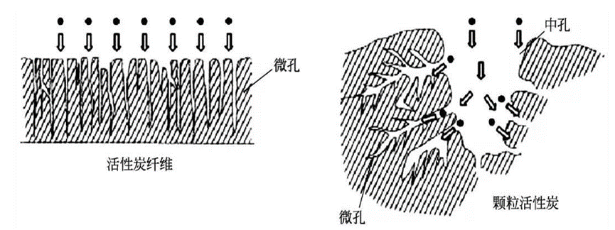

活性炭吸附工藝主要利用活性炭的多孔結(jié)構(gòu)和巨大的比表面積,對VOCs進行物理吸附。當含有VOCs的廢氣通過活性炭吸附床時,VOCs分子被吸附在活性炭的孔隙表面上,從而實現(xiàn)廢氣的凈化。
活性炭的吸附能力取決于其孔隙結(jié)構(gòu)、比表面積、表面化學性質(zhì)以及VOCs的性質(zhì)等因素。一般來說,活性炭的比表面積越大、孔隙結(jié)構(gòu)越發(fā)達、表面化學性質(zhì)越活潑,對VOCs的吸附能力就越強。
當含有有機污染物的廢氣通過活性炭吸附裝置時,廢氣中的有機分子會與活性炭表面接觸。由于活性炭表面的分子間作用力(范德華力)和化學鍵力的作用,有機分子會被吸附在活性炭的孔隙表面上。這種吸附作用是一種物理吸附和化學吸附的綜合過程。
物理吸附主要是由于活性炭與有機分子之間的分子間作用力引起的。這種吸附作用相對較弱,但速度較快,且吸附容量較大。物理吸附過程是可逆的,當溫度升高或壓力降低時,被吸附的有機分子可以脫附出來。
化學吸附則是由于活性炭表面的化學官能團與有機分子之間發(fā)生化學反應(yīng)而產(chǎn)生的吸附作用。這種吸附作用相對較強,但速度較慢,且吸附容量較小。化學吸附過程通常是不可逆的,被吸附的有機分子難以脫附出來。

活性炭的比表面積、孔隙結(jié)構(gòu)、表面化學性質(zhì)等因素都會影響其吸附性能。一般來說,比表面積越大、孔隙結(jié)構(gòu)越發(fā)達、表面化學性質(zhì)越活潑的活性炭,其吸附性能越好。
