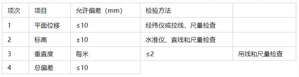

卓旗表2.7-12除塵器安裝允許偏差和檢驗方法
