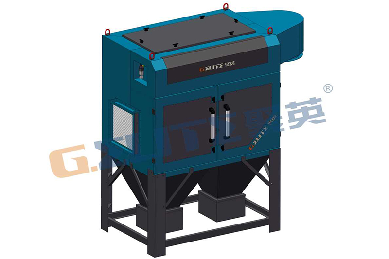

脈沖濾筒除塵器的出現給我們國度的環保事業帶來了非常大的幫助,因為它不但可以全部清理粉塵,而且還能防止了空氣污染的情況,避免了有害的物質危害我們的健康,所以說脈沖布袋除塵器是一種對于我們的健康非常有幫助的設備。脈沖布袋除塵器由灰斗、上箱體、中箱體、下箱體等部分組成,上、中、下箱體為分室結構。當然也是可以進行特殊定制的。例如:不同區域的情況下都是可以進行合理設計的。制作好脈沖濾筒除塵器咱們安裝時候也是需要注意調試的。
![1754059594865885.jpg 2022093009004962[1].jpg](/SdwlUploads/Ed/image/20250801/1754059594865885.jpg)
進入濾塵室后,通過布朗擴散和篩濾等組合效應,使粉塵沉積在濾料表面上,凈化后的氣體進入凈氣室由排氣管經風機排出。濾筒式除塵器的阻力隨濾料表面粉塵層厚度的增加而增大。阻力達到某一規定值時進行清灰。此時PLC程序控制脈沖閥的啟閉,首先一分室提升閥關閉,將過濾氣流截斷,然后電磁脈沖閥開啟,壓縮空氣以及短的時間在上箱體內迅速膨脹,涌入濾筒,使濾筒膨脹變形產生振動,并在逆向氣流沖刷的作用下,附著在濾袋外表面上的粉塵被剝離落入灰斗中。清灰完畢后,電磁脈沖閥關閉,提升閥打開,該室又恢復過濾狀態。清灰各室依次進行,從第一室清灰開始至下一次清灰開始為一個清灰周期。脫落的粉塵掉入灰斗內通過缷灰閥排出。在此過程中必須定期對濾筒進行更換和清洗,以確保過濾效果和精度,因為在過濾過程中粉塵除了被阻隔外還有部分會沉積于濾料表面,增大阻力,所以一般的正確更換時間是三至五個月!
