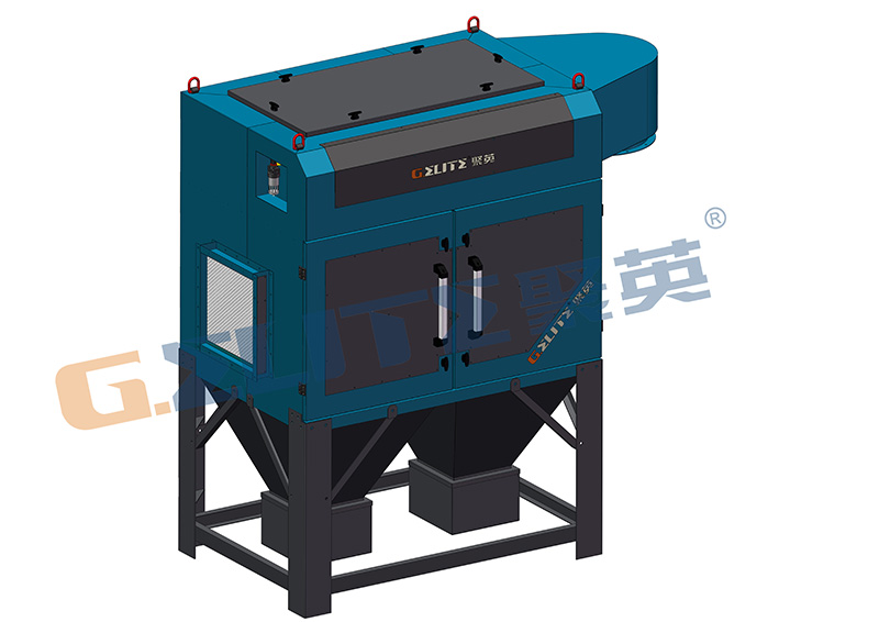

GES-TNKF系列分體式濾筒除塵器由于除塵系統(tǒng)、動力單元和電控單元分成3個模塊分體設計制造,因此能夠設計組合成更大風量的除塵系統(tǒng),有助于客戶使用途中的日常維護保養(yǎng),設備結構合理、可多臺并聯(lián)組合,安裝快捷方便。
廣泛應用于金屬加工等行業(yè)的多工位打磨、焊接,機器人焊接、切割(激光、等離子、火焰)煙塵集中治理,新材料加工粉塵、木材和紙制品加工粉塵治理。控制系統(tǒng)采用工業(yè)級PLC全自動控制,可選配遠程智能遙控操作,性能穩(wěn)定維護方便。
在實際應用中煙塵通過吸氣罩、吸氣臂、集塵口等收集裝置和除塵管道進入除塵器,內置阻火器將煙塵中的高溫顆粒攔截下來,后經專用阻燃覆膜濾筒過濾將煙塵阻留在濾筒外表面,使凈化后的氣體符合JB/T10341-2002的排放標準。
分體式濾筒除塵器產品特點:
· 設備外形合理工業(yè)設計,殼體優(yōu)質鈑金工藝制作,結構合理、緊湊,耐腐蝕噴涂處理;
· 濾芯采用進口PTFE阻燃覆膜濾材,透氣性好,塵埃不易粘連,過濾精度達99.9%;
· 針對煙塵中帶有火星顆粒的工況,可加裝火星捕集裝置,阻絕火星進入除塵器內部;
· 電控系統(tǒng)采用PLC可編程系統(tǒng),電氣元件采用施耐德元器件,性能穩(wěn)定,抗干擾強;
· 風機采用環(huán)保專用風機,風量大,葉輪經動、靜平衡校正,振動小噪聲低,使用壽命長;
· 智能化人機控制界面,工人操作更加直觀,信息豐富,簡單易懂;
· 除塵器具有良好的氣密性,風機外部做隔音處理,運行聲音相對較低;
· 對于工位數目多、工位數目不定的情況,可選用變頻調速,并可按工位數調整風扇轉速,以減少能源消耗,減少過濾器磨損,延長過濾器的使用壽命。

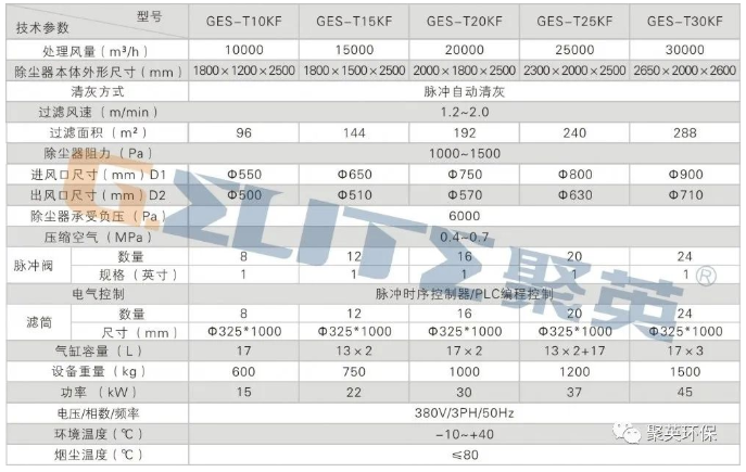

分體式濾筒除塵器技術參數
