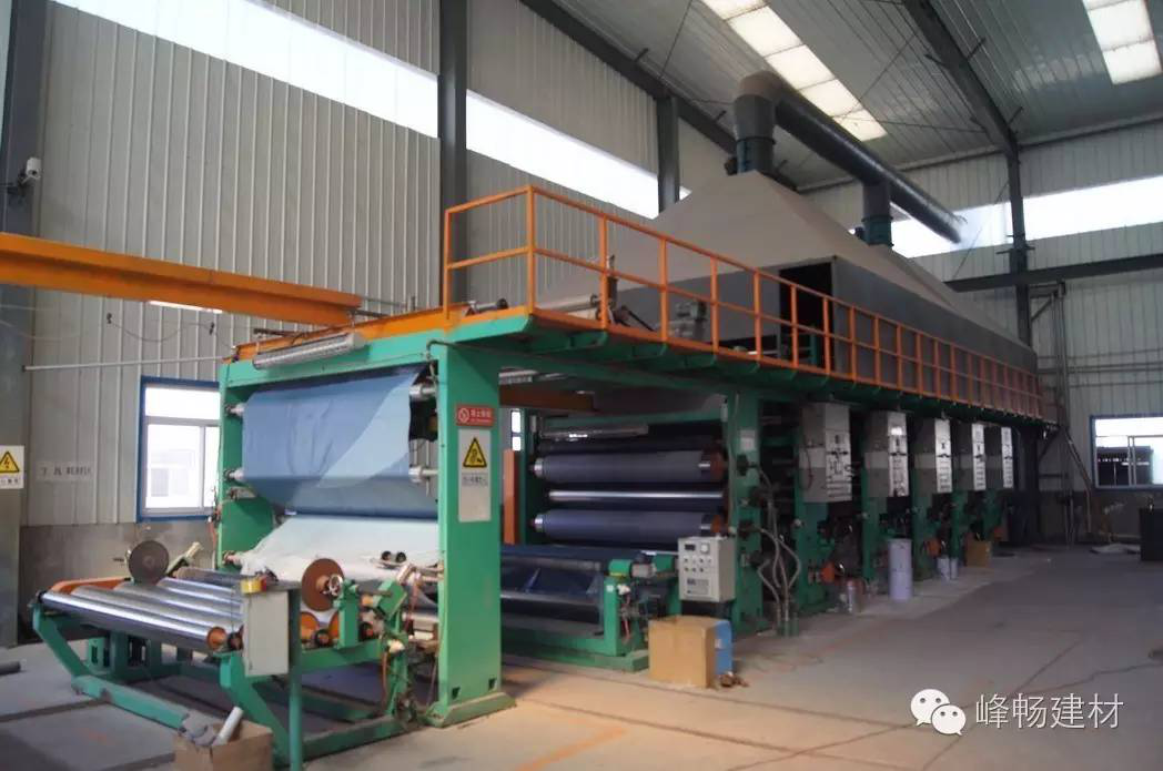

   公司歷經三年研發并投入量產的高分子工業地板,是國內首家將高分子技術和PVC技術完美結合并率先量產的企業,2014年公司研發生產的PVC工業地板更是榮獲相關國家實用新型專利證書,成為國內專業專注于高分子工業地板研發生產銷售的廠家,倍受市場同行業關注的新興企業。

   公司最新核心產品-----高分子工業地板,是公司研發部門,于2013年初針對市場需求,提出的構思,再獲得公司董事會批準后,正式立項,經過公司研發中心20多位研發人員的努力,歷時三年,在原有成熟的PVC地板技術基礎上,配以國際先進的高分子技術,成功研發并量產-----高分子工業地板

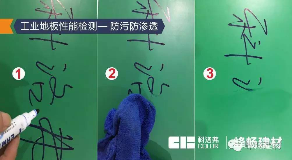

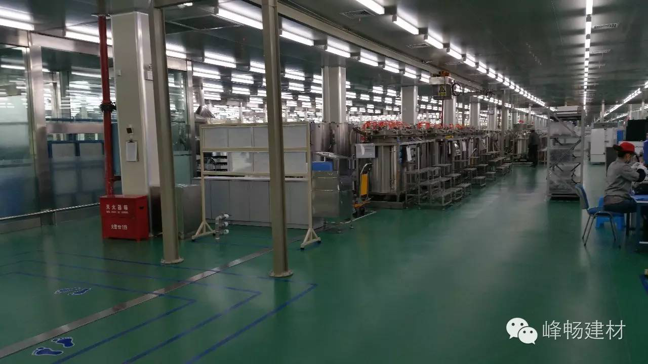

   眾所周知,工業地板,用于工商業場所,需要增強地面的耐磨性能。提高了地板的密度,使其減少起塵,具備防油性、抗污性、防水防潮、施工工期短、造價低廉、耐久性好,而部分特殊廠房,則還要求地板具備防靜電或者是重載、能過叉車等特殊性能要求!而科洛弗工業地板作為工業地板的未來趨勢產品,它在實際的應用性能中和其他工業地板類別對比,有何優勢呢?

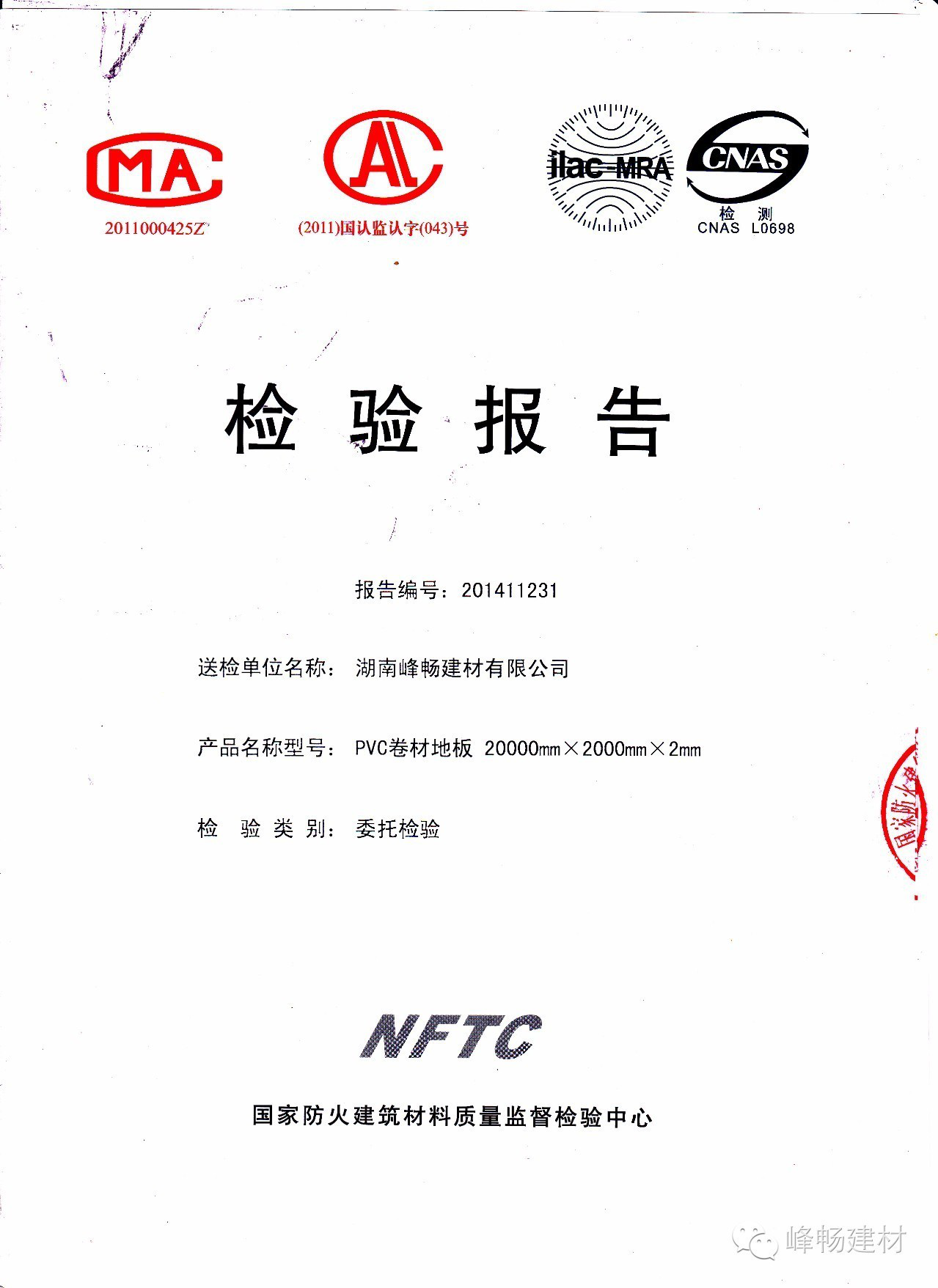

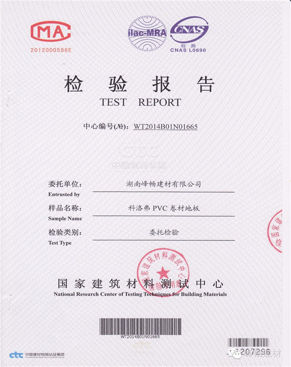

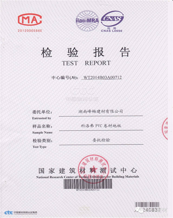

   先看部分國家權威職能部門的檢測報告:
      科洛弗高分子工業地板一種新型高強度擠壓成型工業地板,這種工業地板主要用于工業、倉庫及大型商業/工業場所,因為這些場所人流量和車流量巨大,地板磨損特別嚴重,所以需要建立一個高密度,易清潔,抗滲透的地面系統,應對這些地面傷害。科洛弗高分子工業地板應運而生,是完全革新意義上的工業地板磚、工業地板膠產品。科洛弗高分子工業地板完全可以用于無塵車間及高等級潔凈室,精密儀器等行業車間、醫院手術室等對地板要求非常精密的場所,在基礎地面滿足安裝條件的情況下還可以應用于地下車庫等場所。
    環保、衛生、安全;大大降低工作疲勞度,創造寧靜工作環境;易安裝、易修補、易清潔;耐磨,抗重壓性強。

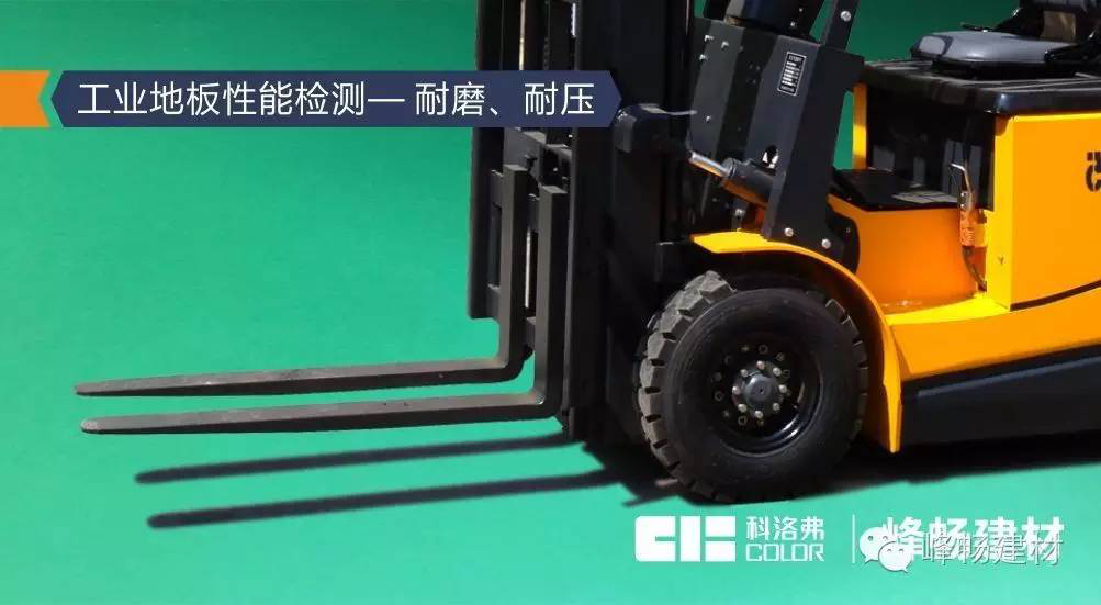

耐磨,耐壓,抗重載,可過叉車,防塵、防潮、防靜電、耐腐蝕、施工簡易,維修簡單,不影響客戶廠房正常生產及使用,更環保無甲醛揮發

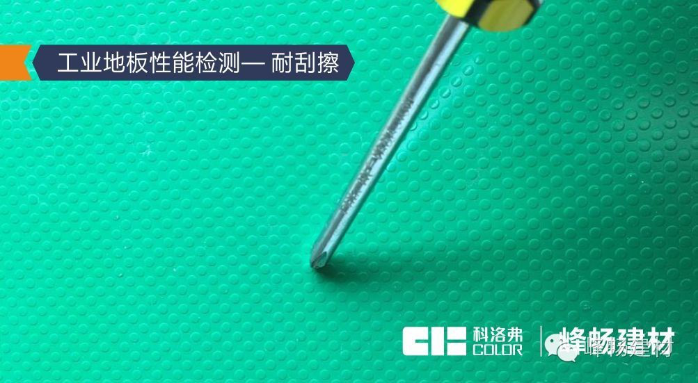

3、超強耐磨:在人流量較大的醫院、學校、辦公樓、商場、超市、交通工具等場所,尤其是要求嚴格的工業地面,高分子工業地板越來越受到歡迎。

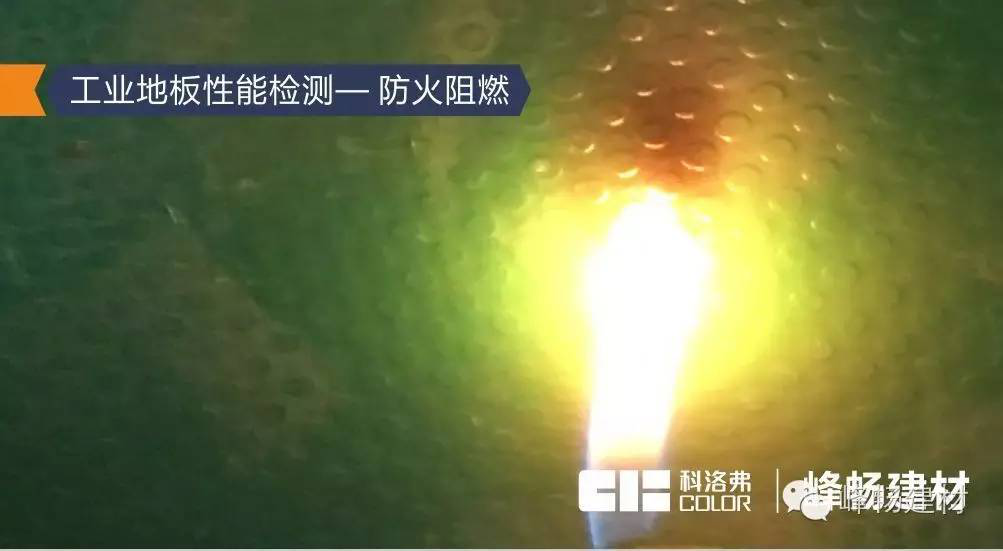

6、防火阻燃:質量合格的高分子工業地板防火指標可達B1級,B1級為除天然石材外較高的防火級別,也就是說防火性能非常出色,僅次于石材。

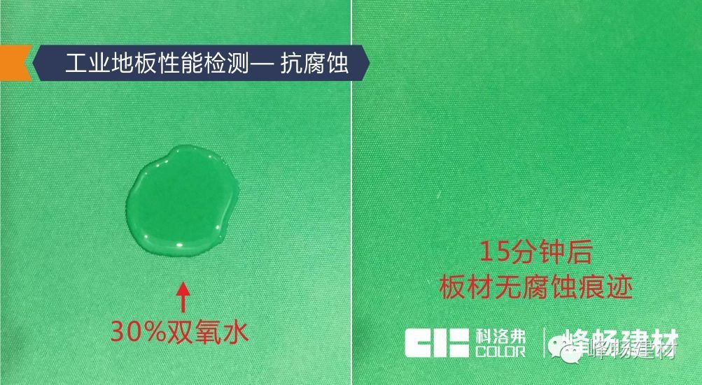

10、耐酸堿腐蝕:經權威機構檢驗,工業地板具有較強的耐酸堿腐蝕的性能,可以經受惡劣環境的考驗,非常適合在各類生產廠房、潔凈車間、無塵車間、醫院、實驗室、研究所等地方使用。

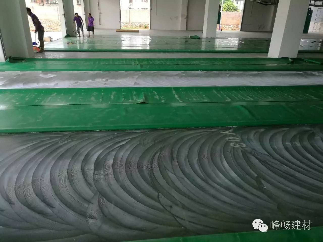

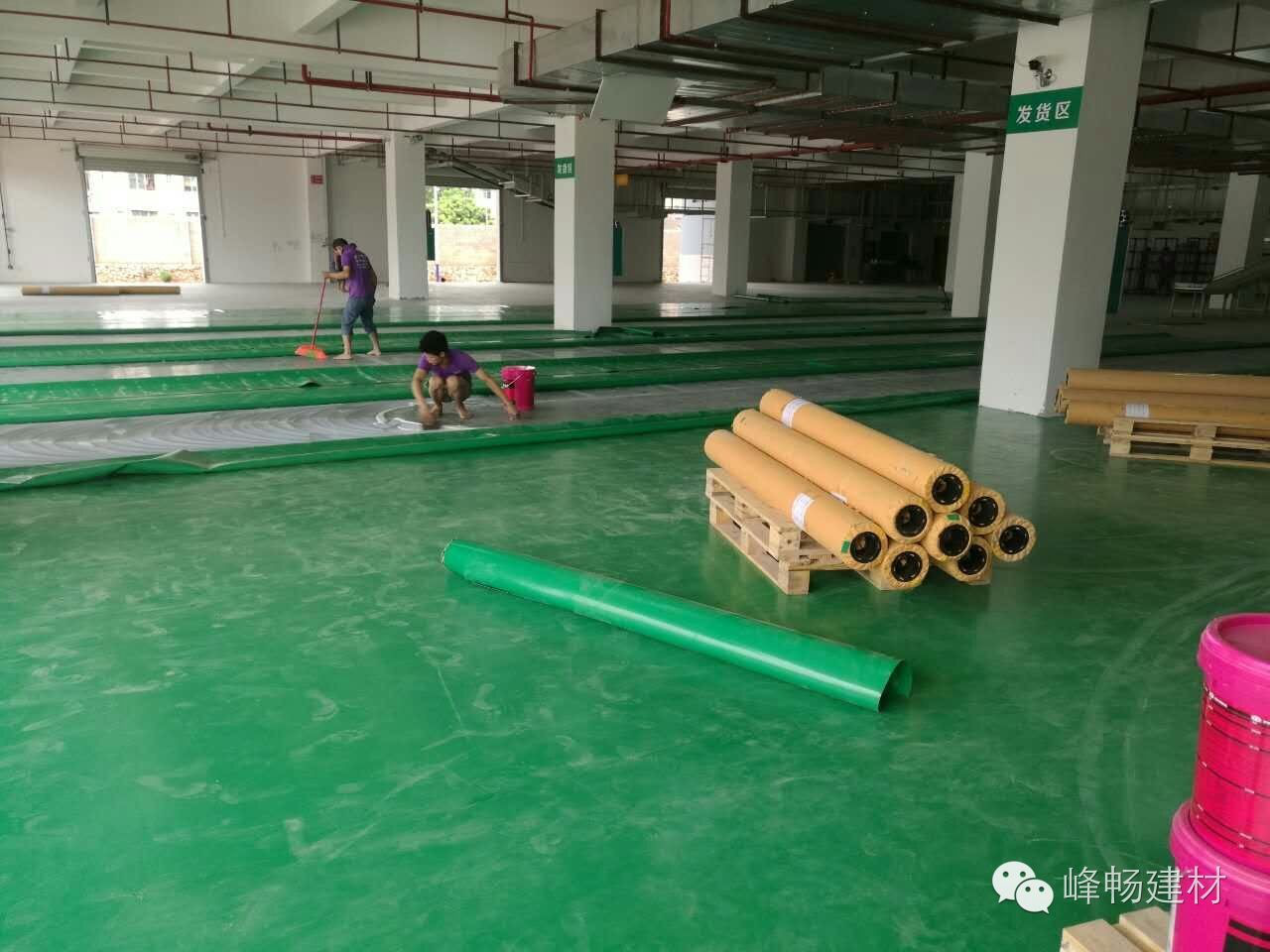

施工流程:
在鋪設工業地材前的地面情況較為重要,由于工業地板的厚度在1.2-1.8mm,所以對地坪基礎要求很高。地面的好壞,影響并決定工業地板的功效和外觀。如果地面平整度不能達到要求,則須采用自流平找平(重載廠房需另做處理)。
1、地面應充分干燥,濕度20%-75%之間;
2、地面清潔、無塵、無蠟、無油脂、油漆等雜物及大的障礙物堆放;
3、地面光滑(不翻砂)、堅實(不空殼)、無斷痕,無裂縫。如果原有基層為環氧樹脂地坪,且有起殼脫落現象,則應鏟除或打磨原有地面去除原有面層,修補后再進行工業地板安裝。如原有水泥地面有燒壞起沙現象,則應先做地面滲透固化處理再進行自流平施工;局部開裂的地面應采用切割+波紋鋼片+修補樹脂進行修復。
4、地面平滑過渡,避免劇烈的高度差,局部劇烈高度差應小于0.4MM;如基層地面不想采用自流坪施工則應采用大功率磨機對地面進行打磨處理。如基層大面積平整度滿足要求,只有局部區域有坑洞,則可采用快速修補沙漿處理。
5、確保高分子工業地板施工為最后一道工序,不交叉施工。
6、最佳配套基層地面:金剛砂耐磨地坪(應在項目基層未鋪設前把此項列入地面處理方案,優點:成本低、強度好、平整度高),此地面可直接安裝工業地板。
7、施工溫度:鋪設場地溫度以15度以上為宜。
8、關于高分子工業地板的鋪料選擇:建議采用漢高K188E或雙組份膠水鋪貼,如果使用場所無叉車及重載,只有人員走動的場所則可使用普通PVC地板卷材膠進行安裝。
9\高分子工業地板采用PVC焊線進行接縫焊接處理,如采用無縫拼接安裝則應選雙組份膠水鋪貼,以防止接縫處入水滲透使膠水慢慢失去粘接力。
