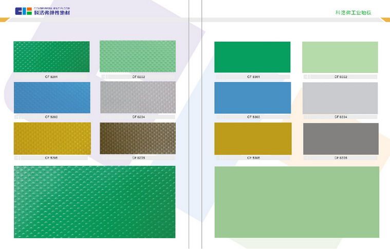

   現在是不是對這幾種地板有了一點了解了呢,公司旗下科洛弗品牌彈性地材擁有20個系列的產品,品種豐富,涵蓋PVC地板、運動地板、橡膠地板及PVC工業地板四大種類。不管您想用在什么樣的場地,科洛弗總有一款適合您。
