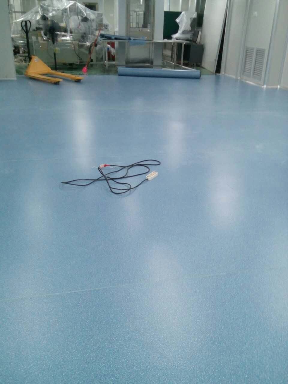

在鋪設PVC卷材工業地材前的地面情況最為重要,由于PVC卷材工業的厚度1-1.5mm,所以對地坪基礎要求很高。地面的好壞,影響并決定PVC卷材工業的功效和外觀。如果地面平整度不能達到要求,則須采用自流平找平(重載廠房需另做處理)。
1、地面應充分干燥,濕度20%-75%之間;
2、地面清潔、無塵、無蠟、無油脂、油漆等雜物及大的障礙物堆放;
3、地面光滑(不翻砂)、堅實(不空殼)、無斷痕,無裂縫。如果原有基層為環氧樹脂地坪,且有起殼脫落現象,則應鏟除或打磨原有地面去除原有面層,修補后再進行PVC工業地板安裝。如原有水泥地面有燒壞起沙現象,則應先做地面滲透固化處理再進行自流平施工;局部開裂的地面應采用切割+波紋鋼片+修補樹脂進行修復。
4、地面滑過渡,避免劇烈的高度差,局部劇烈高度差應小于0.2MM;如基層地面不想采用自流坪施工則應采用大功率磨機對地面進行打磨處理。如基層大面積平整度滿足要求,只有局部區域有坑洞,則可采用快速修補沙漿處理。
5確保PVC工業地板施工為最后一道工序,不交叉施工
6、最佳配套基層地面:金剛砂耐磨地坪(應在項目基層未鋪設前把此項列入地面處理方案,優點:成本低、強度好、平整度高),此地面可直接安裝PVC卷材工業地板。
7、施工溫度:鋪設場地溫度以15度以上為宜。
8、關于PVC工業地板的鋪料選擇:建議采用漢高K188E或雙組份膠水鋪貼,如果使用場所無叉車及重載,只有人員走動的場所則可使用普通PVC地板卷材膠進行安裝。
9、PVC工業地板采用PVC焊線進行接縫焊接處理,如采用無縫拼接安裝則應選雙組份膠水鋪貼,以防止接縫處入水滲透使膠水慢慢失去粘接力。
