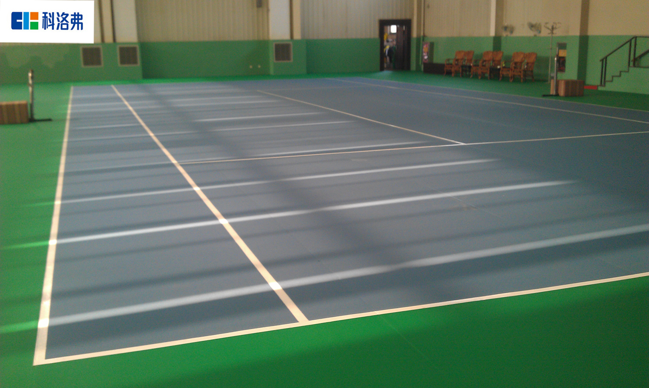

  PVC塑膠運(yùn)動(dòng)地板廣泛應(yīng)用于各種運(yùn)動(dòng)場(chǎng)所,例如:羽毛球、乒乓球、排球、網(wǎng)球、籃球、手球、室內(nèi)足球的比賽和訓(xùn)練場(chǎng)館、多功能場(chǎng)館、各類健身房、舞蹈房、學(xué)校、單位工會(huì)活動(dòng)室、多功能廳、游樂(lè)園、幼兒園、體育用品商店、辦公室、賓館、醫(yī)院的活動(dòng)場(chǎng)地等。近幾年P(guān)VC塑膠運(yùn)動(dòng)地板應(yīng)用非常廣泛,奧運(yùn)會(huì)等各項(xiàng)國(guó)際性比賽都是用PVC塑膠運(yùn)動(dòng)地板,可見(jiàn)這種地板的市場(chǎng)前景非常廣闊。

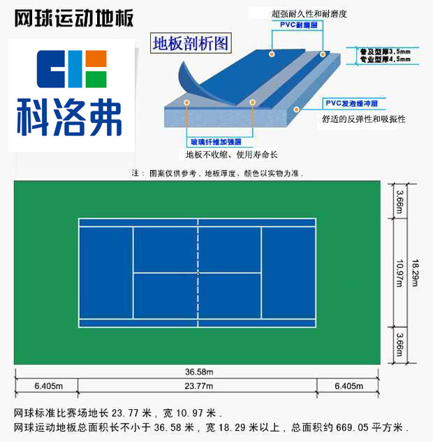

網(wǎng)球運(yùn)動(dòng)地板
  網(wǎng)球運(yùn)動(dòng)最早起源于英國(guó)。由于網(wǎng)球運(yùn)動(dòng)的激烈程度對(duì)地板的耐磨性有很高的要求,PVC塑膠運(yùn)動(dòng)地板具有良好的耐磨性及韌性,能夠很好的勝任運(yùn)動(dòng)員對(duì)地板的要求。同時(shí)PVC塑膠運(yùn)動(dòng)地板具有良好的防滑性,能夠是運(yùn)動(dòng)員的競(jìng)技水平得到極大的提升,同時(shí)由于PVC塑膠運(yùn)動(dòng)地板的良好的減震性能夠很好的保護(hù)運(yùn)動(dòng)員的踝關(guān)節(jié)、膝關(guān)節(jié)等,是運(yùn)動(dòng)員在體驗(yàn)運(yùn)動(dòng)樂(lè)趣的同時(shí)能夠很好的保護(hù)自己。
  網(wǎng)球運(yùn)動(dòng)地板板材規(guī)格通覽:
  單卷寬1.5m/1.8m
  卷長(zhǎng)20m(線內(nèi))
  面層紋理:荔枝紋/寶石紋/沙地紋
  總厚度:3.5mm/4.5mm/其他
  顏色:天藍(lán)/草綠
  場(chǎng)地線總長(zhǎng)寬:23.77mX10.97m
  地板總長(zhǎng)寬:36.6mX18.3m
  地板總面積:669.78㎡
