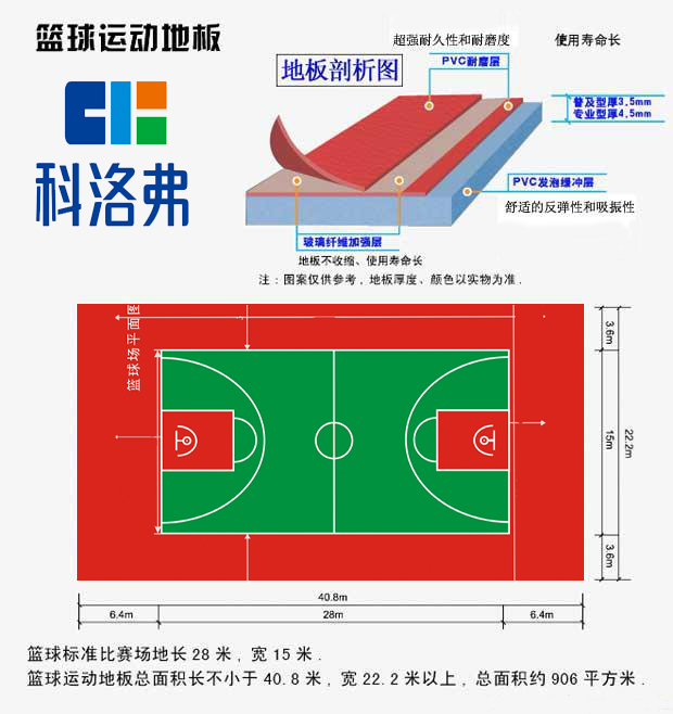

運(yùn)動(dòng)地板的結(jié)構(gòu)
  一. 運(yùn)動(dòng)地板由TPU處理的表層、PVC耐磨層、1000D的玻璃纖維補(bǔ)強(qiáng)網(wǎng)和特殊網(wǎng)格布纖維加強(qiáng)層和PVC發(fā)泡緩沖層組成。
  二. 運(yùn)動(dòng)地板100%純PVC耐磨層,厚度達(dá)1.5mm,并經(jīng)防老化和緊固技術(shù)處理,耐磨耐壓,使用壽命可達(dá)10年。
  三. 運(yùn)動(dòng)地板的玻璃纖維補(bǔ)強(qiáng)網(wǎng)和特殊網(wǎng)格布纖維加強(qiáng)層起到穩(wěn)定場(chǎng)地尺寸、延長(zhǎng)使用壽命的作用,使地板永不收縮,性能更加穩(wěn)定,使運(yùn)動(dòng)員發(fā)揮出更好的水平。
  四. 運(yùn)動(dòng)地板封閉式PVC發(fā)泡緩沖層材料如氣墊式構(gòu)造,提供絕對(duì)的安全性、回彈性和標(biāo)準(zhǔn)的吸振性,吸振率達(dá)到50%。 (國(guó)際標(biāo)準(zhǔn):DIN>45%)

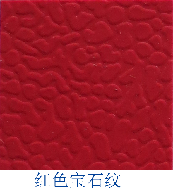

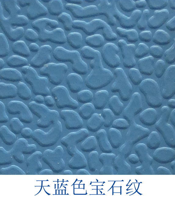

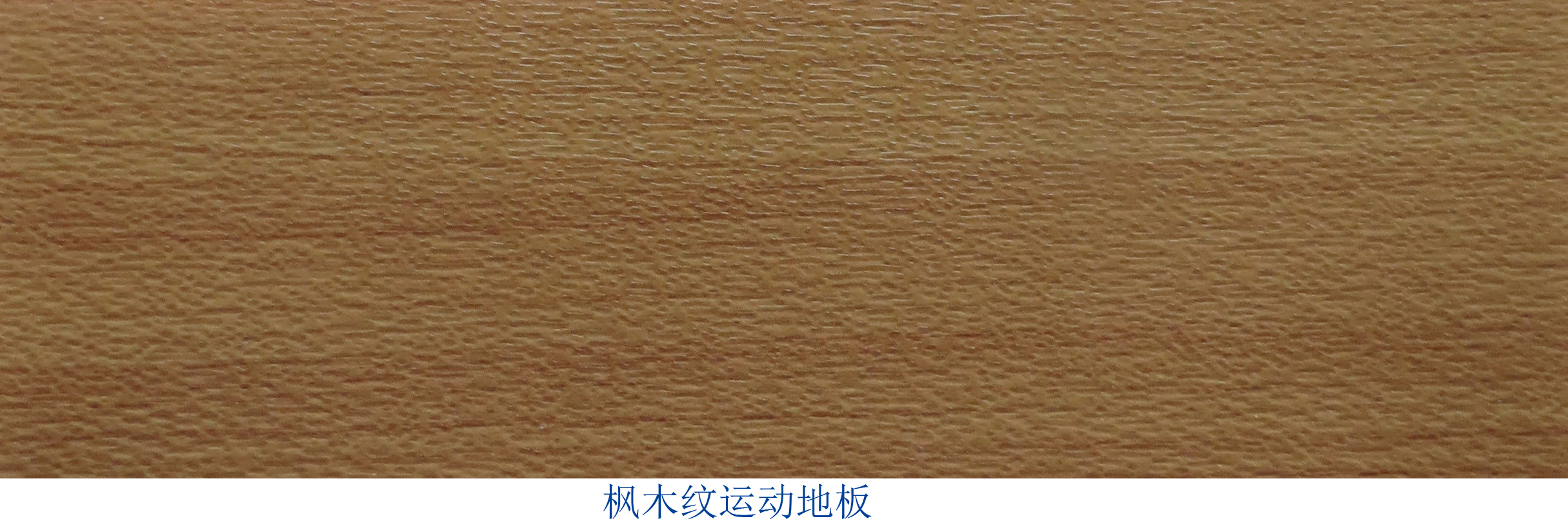

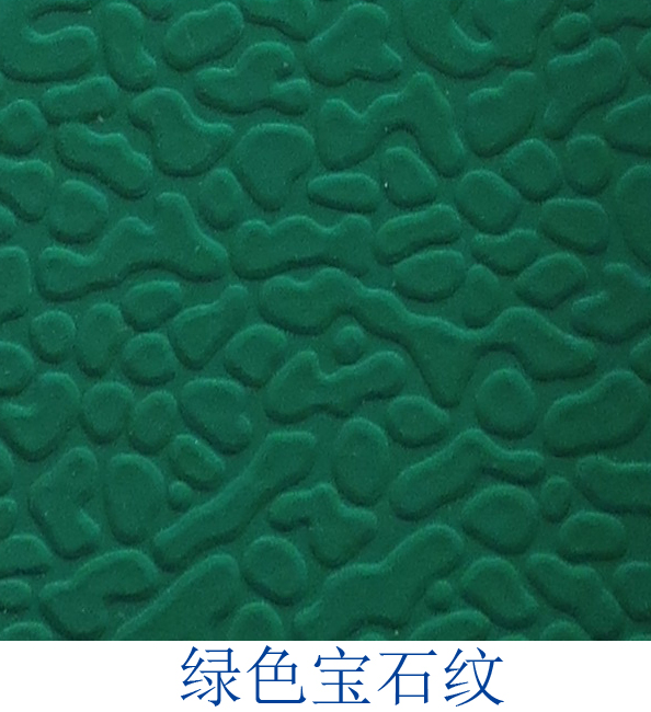

         籃球運(yùn)動(dòng)地板板材規(guī)格通覽:
  單卷寬1.8m
  卷長(zhǎng)20m
  面層紋理:楓木紋/寶石紋/布紋
  總厚度:4.5mm/其他
  場(chǎng)地線總長(zhǎng)寬:28mX15m
  地板總長(zhǎng)寬:40mX20m
  地板總面積:800㎡
