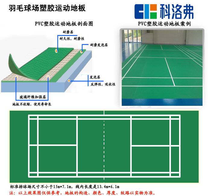

        科洛弗運動地板是采用聚氯乙烯材料專門為運動場地開發的一種地板,具體來說就是以聚氯乙烯及其共聚樹脂為主要原料,加入填料、增塑劑、穩定劑、著色劑等輔料,在片狀連續基材上,經涂敷工藝或經壓延、擠出或擠壓工藝生產而成。   運動分為室內運動地板和室外運動地板,室內運動地板一般有專業運動木地板、PVC塑膠運動地板、丙烯酸(聚氨脂)運動地面、橡膠地板等。

  一. 運動地板由TPU處理的表層、PVC耐磨層、1000D的玻璃纖維補強網和特殊網格布纖維加強層和PVC發泡緩沖層組成。
  二. 運動地板100%純PVC耐磨層,厚度達1.5mm,并經防老化和緊固技術處理,耐磨耐壓,使用壽命可達10年。
  三. 運動地板的玻璃纖維補強網和特殊網格布纖維加強層起到穩定場地尺寸、延長使用壽命的作用,使地板永不收縮,性能更加穩定,使運動員發揮出更好的水平。
  四. 運動地板封閉式PVC發泡緩沖層材料如氣墊式構造,提供絕對的安全性、回彈性和標準的吸振性,吸振率達到50%。 (國際標準:DIN>45%)

  場地線總長寬:13.4mX6.1m
  地板總長寬:15X7.1
  地板總面積:106.5㎡
