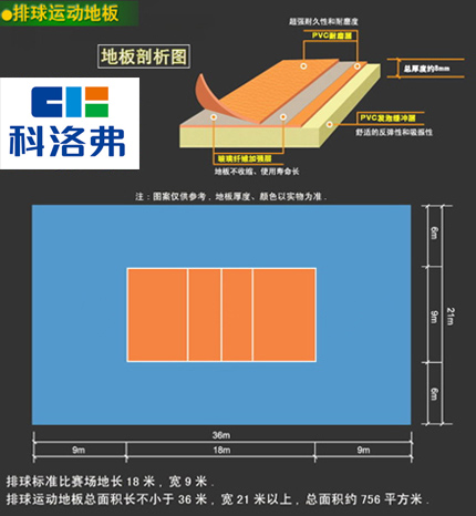

運動地板的結構
  一. 運動地板由TPU處理的表層、PVC耐磨層、1000D的玻璃纖維補強網和特殊網格布纖維加強層和PVC發泡緩沖層組成。
  二. 運動地板100%純PVC耐磨層,厚度達1.5mm,并經防老化和緊固技術處理,耐磨耐壓,使用壽命可達10年。
  三. 運動地板的玻璃纖維補強網和特殊網格布纖維加強層起到穩定場地尺寸、延長使用壽命的作用,使地板永不收縮,性能更加穩定,使運動員發揮出更好的水平。
  四. 運動地板封閉式PVC發泡緩沖層材料如氣墊式構造,提供絕對的安全性、回彈性和標準的吸振性,吸振率達到50%。 (國際標準:DIN>45%)

排球運動地板
  排球運動起源于美國。現在的排球比賽場地多采用PVC塑膠材質的地板鋪設而成,因為PVC塑膠運動地板的超強的防滑性,十分適合與排球這種運動性高、對地板沖力較大的運動,且PVC塑膠運動地板具有良好的耐磨性以及舒適的反彈性都給運動者帶來了良好的運動體驗。
              排球運動地板板材規格通覽:
  單卷寬1.5m
  卷長18m(線內)

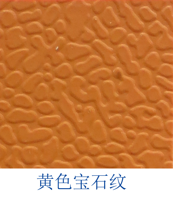

  面層紋理:牛皮紋/其他
  總厚度:8mm/其他
  場地線總長寬:18mX9m
  地板總長寬:36mX21m
  地板總面積:756㎡
