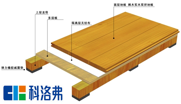

實木運動地板結構:
1、 面層地板:楓木/柞木。
2、地板規格:厚18mm至22mm,寬為60mm至130mm;長度為1800mm至2400mm。
3、夾板墊層為厚12mm至18mm的實木夾板。實木夾板長2440mm,寬1220mm,亦可選用松木、 香杉木進行脫脂、脫水處理,使其含水率低于18%,加工成厚度10mm至15mm、寬度80mm至140mm,長度為1200mm至4000mm,加工精度不大于1mm。滿鋪在彈性墊上,可以有效抗變形及提高穩定性,平整穩固,能有效控制變形。
4、龍骨一般選用落葉松,規格高40-60mm,寬40-50mm,長3600-4000mm,含水率小于18%,防腐處理。
