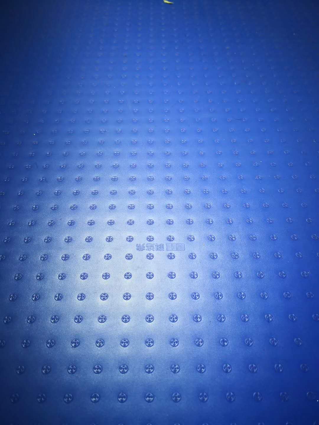

科洛弗多功能防滑地板采用多重物理防滑設計,卷材成品免膠安裝,既可防水又可以防油,是學校食堂廚房防滑地面的首選。安裝快速且防滑效果顯著。

科洛弗全天候多功能防滑地板

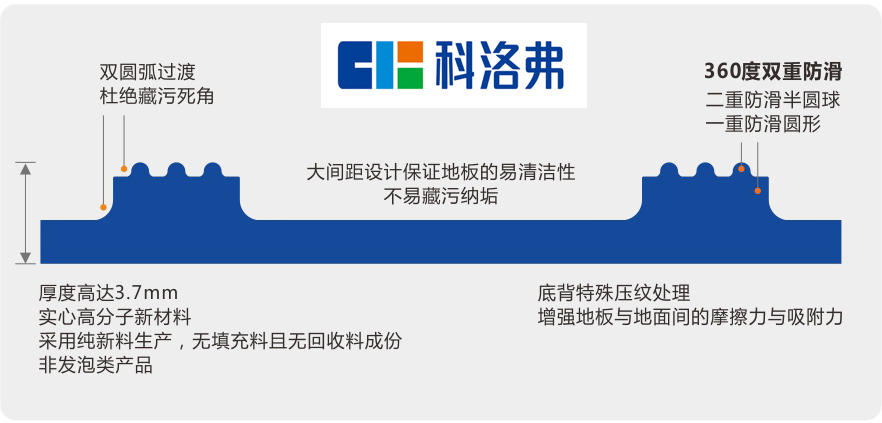

專利防滑設計說明
1、防滑外觀專利設計(國家頒發專利證書)
2、總厚度高達3.7mm
3、采用通體實心高分子新材料生產,無填充料且無回收料成份
4、非發泡類產品
5、雙圓弧過渡,杜絕藏污死角
6、大間距設計保證地板的易清潔性,不易藏污納垢
7、360度雙圓點雙重防滑
8、底背特殊紋路處理,加強地板與地面間的摩擦力與吸附力
9、高穩定性,可采用免膠方式進行安裝,安裝快速便捷
10、室內室外通用,特殊抗老化成份及配方保證防滑地板在室外使用時的使用壽命
11、采用德國防滑標準生產,經德國油濕地面防滑標準DIN51130測試達R10防滑等級
12、高彈性材料防止因意外摔倒而造成的骨折等嚴重物理性傷害
