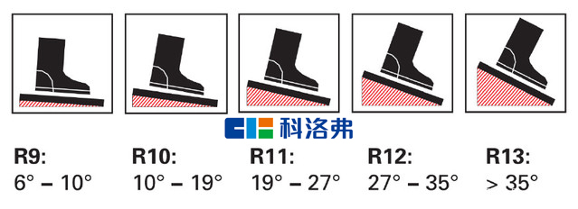

      目前國內已經對地面防滑做出相關規定要求和成熟的技術手段-防滑標準,關于發布行業標準《建筑地面工程防滑技術規程JGJ/T 331-2014》。對判定防滑指標達到的程度沒有可操作依據。國外對防滑問題從法律、標準、材料和檢測等方面都作出了較成熟的相關規定,可以作為參考依據。如德國DIN51130油濕地面防滑標準中明確規定食堂餐廳等公共地面防滑等級必須達到R10
德國斜坡油濕防滑測試標準DIN 51130:2014
R 值  傾斜角度  防滑程度  適用場所
R9> 6° - 10°低入口處、樓梯、走廊、飯廳、客廳、商店、發廊、餐廳、病房、藥房及一般公共空間等
人多可能有滑倒風險的場所
R10> 10° - 19°正常洗手間、學校廚房、食品倉庫及停車場等一般人比較有滑倒風險的場所
R11> 19° - 27°高于平均值修車廠、實驗室、食品工廠等偶有水漬或油漬等較易滑倒的場所
R12> 27° - 35°高冷凍庫、洗碗間、工業廢水處理廠等
地面濕滑容易滑倒的場所
R13> 35°極高屠宰場及蔬果集散場等經常積水或油漬等容易滑倒的場所

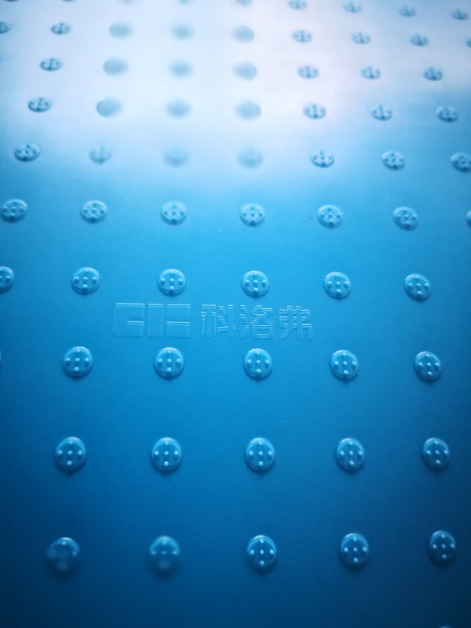

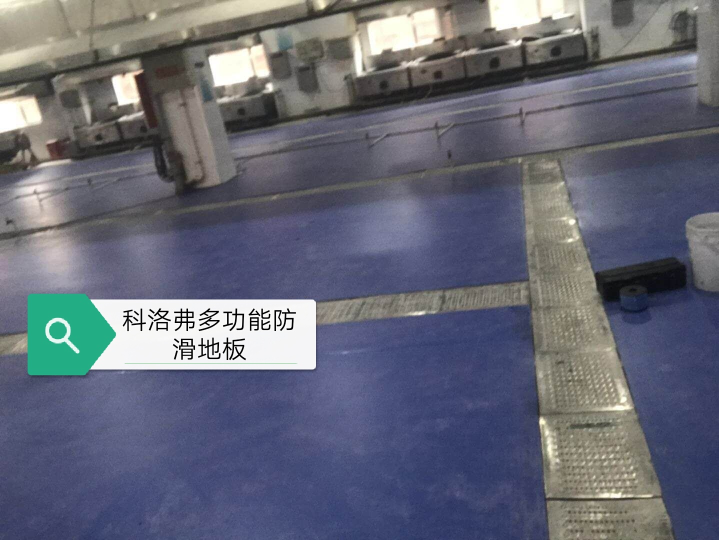

科洛弗全天候多功能防滑地板采用多重物理防滑設計,卷材成品免膠安裝,既可防水又可以防油,是食堂餐廳、廚房防滑地面的首選。安裝快速且防油防滑效果顯著。
科洛弗全天候多功能防滑地板
專利防滑設計說明
1、防滑外觀專利設計
2、總厚度高達3.7mm
3、采用通體實心高分子新材料生產,無填充料且無回收料成份
4、非發泡類產品
5、雙圓弧過渡,杜絕藏污死角
6、大間距設計保證地板的易清潔性,不易藏污納垢
7、360度雙圓點雙重防滑
8、底背特殊紋路處理,加強地板與地面間的摩擦力與吸附力
9、高穩定性,可采用免膠方式進行安裝,安裝快速便捷
10、室內室外通用,特殊抗老化成份及配方保證防滑地板在室外使用時的使用壽命
11、采用德國防滑標準生產,經德國油濕地面防滑標準DIN51130測試達R10防滑等級
12、高彈性材料防止因意外摔倒而造成的骨折等嚴重物理性傷害

德國人一向以嚴謹著稱,制定了DIN 51130的斜坡防滑測試方法,這種方法對于防滑的實際使用應該說是更加嚴格和貼近使用條件。
該標準是的德國制定的地面防滑性標準,用斜面行走方式測定高滑倒危險工作室和活動場所鋪地材料的防滑性能,其根據打滑角度計算打滑性(由傾斜平臺法  確定),然后按打滑角度范圍命名分級為 R9R10R11  等。在德國,對每一具有具體使用目的的地面都規定一個確定范圍“R”。這個試驗方法是直接測定打滑性的檢測方法。該標準可以應用于各種材質地面的檢測,比如像天然石材、人造石材、瓷磚、木材、金屬、玻璃等等。該法測試的是動態臨界角。直立狀態的測試者穿著特制鞋在涂布機油的樣品板上行走,樣品板以一定的速度從水平開始逐漸傾斜,直到測試者在行走中出現不安全的跡象。此時的角度為動態臨界角。多種類型的地面材料的防滑性能可按照該標準進行測試。
