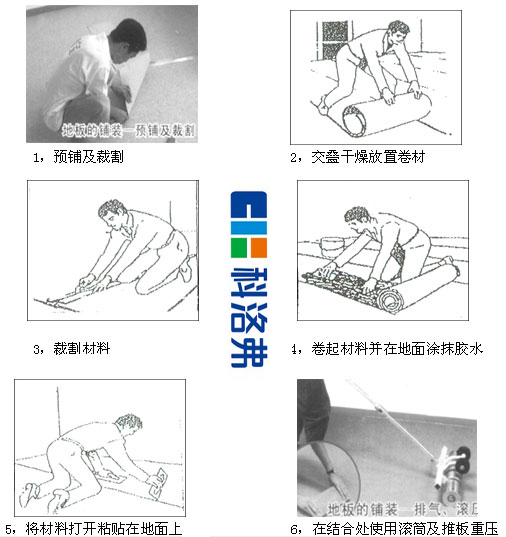

      冬季科洛弗PVC地板施工必須具備的條件:
    低溫期要特別注意做好防止發(fā)生施工不良的措施,原因如下:
1.地面潮濕,干燥的不充分;
2.地面溫度較低,地面裝飾材料與地面很難充分地粘帖;
3.受溫度影響,粘合劑的固化速度較慢,為防止剝離必須利用壓輪反復(fù)輾壓。
4.即使是施工以后也會因夜間溫差或其他溫差容易形成硬化、軟化。
     為防止以上不利條件下完善地施工,應(yīng)采取如下措施:
1.首先測量施工現(xiàn)場的地面溫度,若低于10℃,決不施工;
2施工前后12小時,采取必要措施使室內(nèi)溫度保持10℃以上;
3若是在水泥地面上施工,要檢驗(yàn)地面是否干的充分(要求水分含量小于4.5%)。
4.膠泥施工后強(qiáng)度會大大降低因此要檢驗(yàn)硬度是否充分;
5.出入口和門窗附近溫度較低,要事先檢驗(yàn)是否達(dá)到最低溫度要求應(yīng)盡量避免保溫措施
差的地面施工。
-冬季的干燥期比夏季晚2-3倍左右(至少維持3-4周的附加干燥期);
-即使表面看上去已經(jīng)變干,但裝飾材料的里層部分仍有可能未完全干燥完畢,有施工后返潮
的危險;
6.施工前將粘合劑及地面裝飾材料存放在溫暖的地方,可使地面裝飾材料的包裝壓痕恢復(fù)
彈性,對于粘合劑施工性能的緩和也很有好處。
