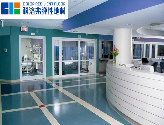

    目前 ,我國(guó)醫(yī)院建設(shè)引進(jìn)了國(guó)際醫(yī)院裝飾設(shè)計(jì)的新理念 ,地面裝飾材料的功能性已經(jīng)成為最基本的要求。在現(xiàn)代醫(yī)院的設(shè)計(jì)過(guò)程中,不僅要考慮造價(jià)成本 (包括前期的材料和施工成本以及后期醫(yī)院的日常清潔維護(hù)成本等)還要兼顧人們感官需求,包括腳感舒適度、抗噪音性能、視覺效果等諸多需求。因此,地面裝飾材料已經(jīng)成為醫(yī)院建筑內(nèi)部裝飾中非常重要的一部分。
PVC地板與其他地面裝飾材料相比的優(yōu)點(diǎn)
    近幾年科洛弗PVC地板在眾多地面材料中脫穎而出,逐漸成為醫(yī)院新建項(xiàng)目和舊樓翻修的首選地材,這是因?yàn)?/span>科洛弗PVC地板與其他地材相比有很多優(yōu)點(diǎn):
1.安裝無(wú)塵,鋪裝簡(jiǎn)單,快捷PVC地板在安裝時(shí)無(wú)任何灰塵,鋪裝工藝簡(jiǎn)單且速度快,從而避免對(duì)裝修后的醫(yī)院產(chǎn)生二次污染。而硬質(zhì)地材在鋪設(shè)時(shí)會(huì)因剪切產(chǎn)生大量灰塵 ,并且鋪設(shè)工藝復(fù)雜耗時(shí)長(zhǎng),不可避免的對(duì)醫(yī)院產(chǎn)生不同程度的污染。
2.耐酸堿和碘酒
    科洛弗PVC地板采用鈍化工藝 ,使產(chǎn)品表面無(wú)氣孔,讓污垢無(wú)法深入地材內(nèi)部。科洛弗PVC地板引入了PUPUR的表面處理工藝 ,使PVC地材具有非常優(yōu)異的耐酸堿和碘酒等化學(xué)試劑的性能,從而大大減輕了醫(yī)院日常清潔維護(hù)所投入的人力成本和經(jīng)濟(jì)成本。
3.降低摔倒及受傷的比例
    科洛弗PVC地板利用合理的摩擦系數(shù)和緩沖作用,巧妙地分散人員行走壓力并具有一定的減震性能,大大提高了地面防滑功能 ,并給人以舒適的腳感。而花崗巖、水磨石和地磚一類的地材 ,因其表面堅(jiān)硬、光滑,表面摩擦系數(shù)只是塑膠地板的13,特別是石材地面表面上如因不經(jīng)意的滴上水滴或地面反潮時(shí)會(huì)變得異常光滑,行人容易滑倒。只有通過(guò)采用表面凹凸構(gòu)造來(lái)加大石材地面的防滑性,但凹凸表面的負(fù)面影響是容易積聚灰塵 。據(jù)最新的數(shù)據(jù)表明,堅(jiān)硬的石材地面又增加了摔倒后的疼痛感和受傷幾率。人流量大時(shí),優(yōu)質(zhì)的PVC地材能將摔倒及受傷的比例降至其他地面的3O%。
4.隔音降噪
   科洛弗PVC地板還具有隔音降噪的特殊功能,能隔絕15dB19dB的噪音 ,有助于幫助醫(yī)院維護(hù)安靜的醫(yī)療環(huán)境。
5.防 火
    科洛弗PVC地板具有良好的防火性能。PVC (聚氯乙烯 )塑料是一種自熄性非可燃塑料。塑料的燃燒過(guò)程是一個(gè)熱氧化反應(yīng) ,燃燒的難易與氧指數(shù)有關(guān) 。GBT8814  UPVC未增塑聚氯乙烯型材國(guó)家標(biāo)準(zhǔn)中規(guī)定PVC型材的氧指數(shù)要大于38,即空氣中有超過(guò)38%的氧氣狀態(tài)下PVC型材才能正常燃燒,而普通空氣中氧氣含量只有22%左右,再加上PVC塑料本身具有難燃性和離火自息性,因此具有優(yōu)異的防火性 能。一般PVC地板的防火性能可達(dá)到Bf1級(jí)一難燃(GB50222-1995)
6.重量輕,搬運(yùn)方便
    科洛弗PVC地板重量輕 ,有效減輕建筑的承載,是新型的輕型地面材料。科洛弗PVC地材比石材施工后的重量輕25倍,更適合三層以上之高層建筑 ,可以有效地減低其大樓的承重量,安全有保證,且搬運(yùn)方便 。
7.色彩豐富絢麗,可任意設(shè)計(jì)拼圖
    科洛弗PVC地板色彩豐富絢麗,可任意設(shè)計(jì)拼圖,完全可滿足醫(yī)院內(nèi)不同功能區(qū)的設(shè)計(jì)理念和要求。無(wú)論是溫馨 、典 雅 、豪 華 、古典 、流行 的裝飾風(fēng)格,都可以輕松找到答案。且色差小,耐光照、無(wú)輻射,長(zhǎng)久使用不褪色 。
8.不易變形
    科洛弗PVC地板結(jié)構(gòu)中有一層玻璃纖維穩(wěn)定層,尺寸穩(wěn)定性好、不會(huì)受溫度、潮濕影響變形 。
9.綠色環(huán)保 ,防潮 防塵
    科洛弗PVC地板綠色環(huán)保,無(wú)甲醛、無(wú)輻射 ,含有抑菌成分 ,可抑制細(xì)菌的附著和滋生,達(dá)到醫(yī)院嚴(yán)格的使用標(biāo)準(zhǔn)。無(wú)縫連接 ,避免地磚縫多和容易受污染的弊病 ,起到防潮防塵 ,清潔衛(wèi)生的效果 。
